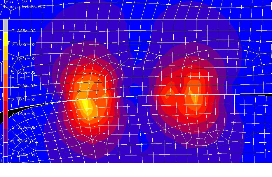

Ich möchte bei einem Kontaktproblem gerne die Größe der Kontaktfläche erhalten, wo kann ich diese ablesen, gibt es die Funktion? Kann man die Flächenpressung zwischen den beiden Körpern auch ablesen?

Die Flächenpressung holst Du Dir über die contact normal forces/stresses und contact friction forces/stresses.

Und die Kontaktfläche kann nicht angegeben werden? es handelt sich nämlich um ein 3D Problem, das Bild zeigt lediglich die cutting plane.

Selektier die Elemente mit Contact-Status 1 und lass Dir die Face-Area ausgeben.
