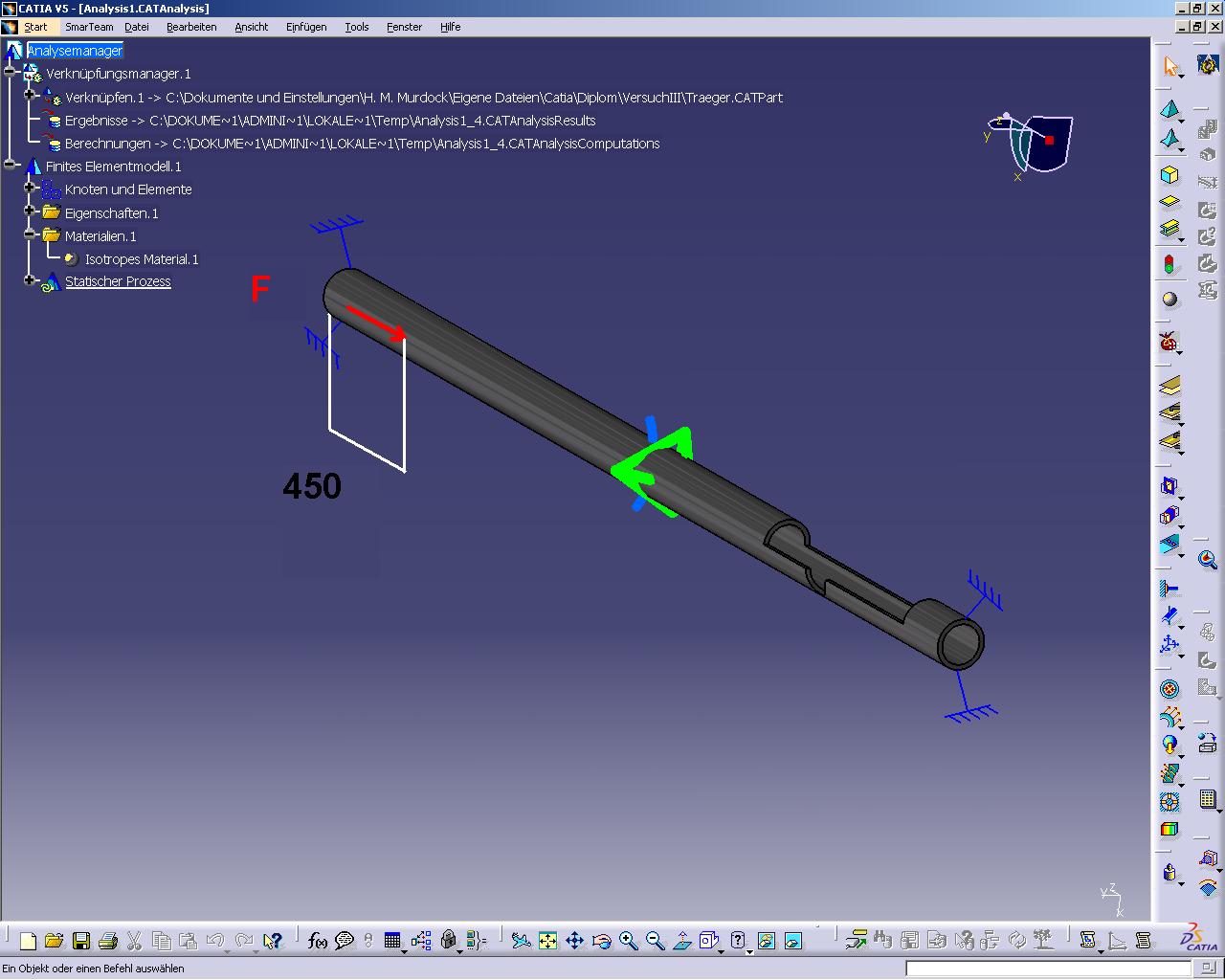

Ich habe folgendes Problem:
Ich will auf einen Träger im Abstand von 450mm eine einzelne Kraft wirken lassen.
Leider habe ich keine Einstellung dafür gefunden, hat jemand einen Tip, wie man eine einzelne Kraft auf einen Punkt wirken lassen kann?
Danke im Voraus!

Du musst an der Stelle im Generative Shape Design mit der Funktion ´Sew Surface´ ein kleines Flächenstück aufnähen. Auf dieses kleine Flächenstück kann dann eine ´Force Density´aufgebracht werden. Distributed Force bitte nur auf virtuelle Teile anwenden, nie direkt auf die Geometrie.
Gruß Rabe

ein kleiner Nachtrag zur vorigen Antwort: das Flächenstück zuerst im GenerativeShapeDesign erzeugen, danach im PartDesign mit ´SewSurface (Optionen IntersectBody und Simplify Geometry ausschalten)´ aufnähen.
