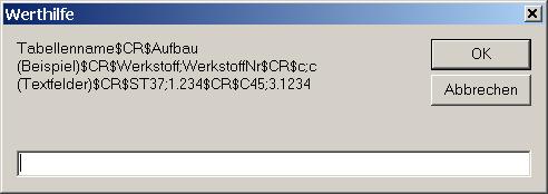

hallo,
habe mal eine frage zur profidb. wir haben die ver. 7.2 im einsatz. vor kurzem hatten wir noch ver. 5.
bei der alten ver. war es so, daß ich im laufendem betrieb in der datenbank z.b. die werthilfe über access bearbeiten konnte. dann musste ich lokal einmal die db neu starten und die änderungen waren da. bei der neuen geht das nicht mehr. access sagt mir, die db-datei sein in gebrauch und kann nicht geändert werden. ich möchte aber die db nicht erst dann ändern wenn keiner mehr drin arbeitet!! wie muß ich vorgehen??

[QUOTE]Original erstellt von Solid Worker:
[B]hallo,
In ProfiDB 5 gab es eine separate Datenbank für Werthilfen.(pdb_ref.mdb). In neueren Versionen sind die Werthilfetabellen mit in der zentralen Datenbank (pdb_data.mdb) untergebracht.
Zur Pflege der Werthilfen können diese in das Extra -Menu des ProfiDB Admin Clients eingebunden werden. Nach einem erneuten Login im Admin Client steht dann der neue Eintrag im Extra Menu zur Verfügung.

sorry für die lange antwortzeit.
wie funktioniert das denn jetzt genau?
unter extras->werthilfe muß ich irgendwas eingeben (siehe bild)
wie kann ich denn jetzt zeilen in die werthilfe eintragen??
