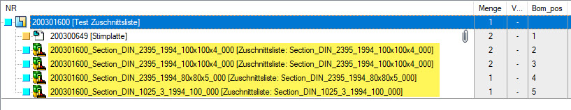

ist es in DB Solid Edge möglich, die Benennung der Zuschnittslisten-Komponenten, die in einer Rahmenbaugruppe erzeugt werden, so zu konfigurieren, dass zusätzlich die Teilenummer des zugehörigen Rahmen-„Mutterteils“ (Rohmaterial) ausgegeben wird?
Aktuell wird bei uns die Nummer der übergeordneten Baugruppe in Kombination mit dem Dateinamen verwendet (siehe Screenshot). Damit können wir jedoch nicht arbeiten, da so keine eindeutige Zuordnung zum verwendeten Rohmaterial in der Stückliste möglich ist.
Die Rahmen-„Mutterteile“ sind bei uns systemseitig jeweils mit eindeutigen Teilenummern angelegt, die wir an dieser Stelle benötigen.

ja, das ist möglich - allerdings benötigt man hier eine kleine Zusatzprogrammierung, welche bei der Erstellung des Datensatzes den Wert aus der dazugehörigen Dateieigenschaft (alternativ auch direkt aus der Solid Edge Standard Parts Datenbank) des Basisteils (oder "Mutterteils") holt und dann in eines der Stammdatenfelder (z.B. "BENENNUNG") einträgt bzw. ergänzt.
Ist per DBSolidEdge API eigentlich schnell gemacht, bei Interesse bitte um private Nachricht.
