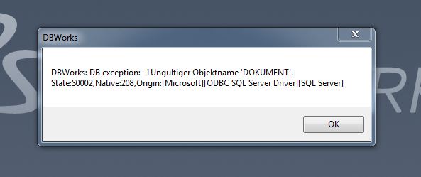

Guten Tag,
ich bin neu in diesem Forum und hoffe mir kann ein Fachmann helfen.
Beim abspeichern kommt die Solidworks Fehlermeldung: Ungültiger Objektname `TBlMaterialTN`
Habe ich etwas verstellt oder liegt es am DBworks update (SP 2.1) das am Dienstag gemacht wurde ?
Ich bin neu in der Firma und will nicht immer die IT fragen.
Wäre dankbar für jede Hilfe.
Vielen Dank

Hallo Steffi,
Update war evtl. nicht gut ausgeführt.
Z.B.
Ab R13 gibt es einen neuen Namen für das lokale Installationsverzeichnis.
Also besser immer erst deinstallieren und evtl. mal das alte
c:\Programme\Mechwors..
Verzeichnis löschen.
Neuinstallation "sauber" durchführen.
Sonst: Stelle deine SWX Materialtabelle mal sauer ein.
Wenn DBW die Werte von dort beim Speichern automatisch auslesen will
gibts da in SWX evtl. keine richtige Zuweisung.
Sonst auch mal die Zugriffe auf die DBW Materialdb testen lassen
- DBWConn.par benötigt einen entsprechenden Eintrag für DBWMAT_DSN
ODBC zu DBWMAT ...
Sonst solltest du evtl. auch mal bei uerem Support von DBWorks anrufen...

Hallo Steffi
welche SWX Version habt Ihr installiert 32 oder 64-bit?
Ich glaub bei uns gab es diesen Fehler nachdem wir auf 64-bit umgestellt hatten.
Wir haben dann die Materialdatenbank in die SQL-Server-DB übernommen
und den entsprechenden Eintrag in ODBC eingetragen.
"DBWMAT_DSN  DBWMAT"

Danke an Bernd und Heinz.
Wir haben 64 bit
Ich habe eure Tips an unsere IT weitergegeben und die haben dann die ODBC Einträge "DBWMAT_DSN  DBWMAT" geändert.
Es hat funktioniert und die Fehlermeldung erscheint nicht mehr.
Vielen Dank für eure liebe Hilfe.

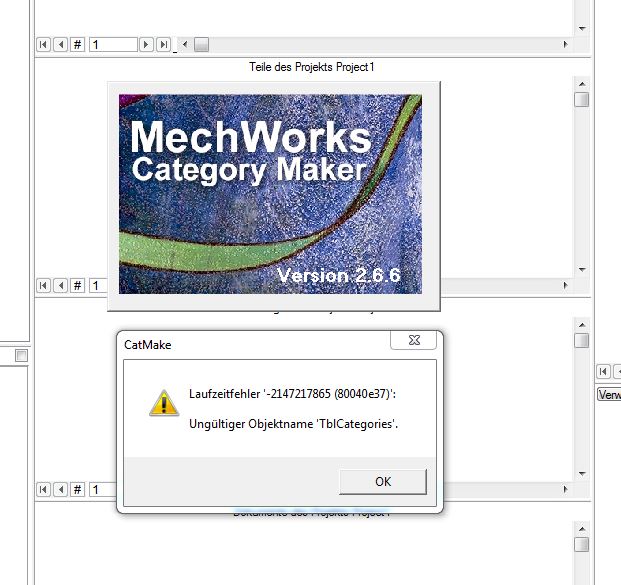

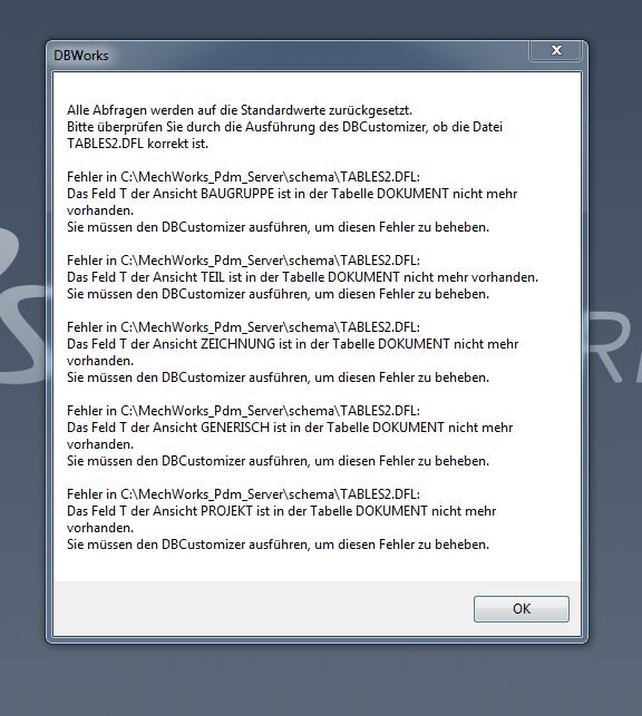

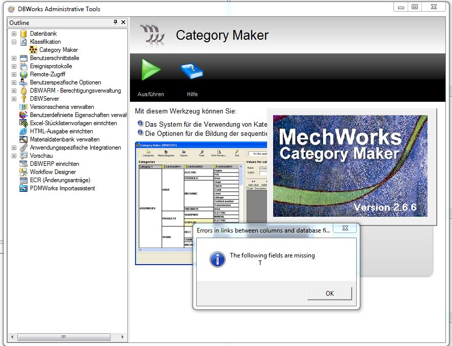

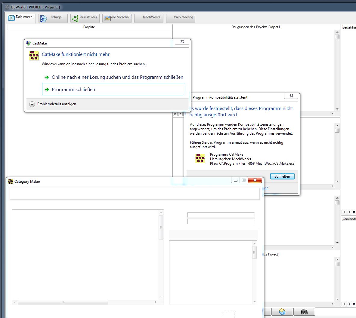

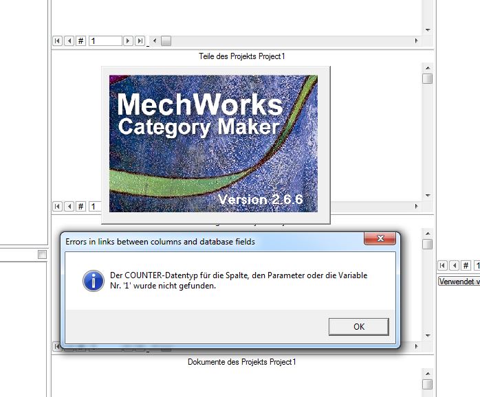

HILFE !!!!!!!!!!!!!!
Ich habe gestern morgen einen Trojaner ~TR/BitCoinMiner.M~ gehabt. Die ganze Firma war in Aufruhr, aber mein PC war der einzige infizierte. Meine Festplatte wurde durch ein Samsung SSD ausgetauscht und alle Programme (SW, dbworks und office) neu installiert.
Office 2007 und SW 2012 laufen wie vorher, nur mit dbworks R 13 habe ich riesen probleme.
Es kommen viele Fehlermeldungen und ich kann nicht arbeiten.
Ich habe die Meldungen mit dem Snppingtool gesichert und an Beitrag angeheftet.
Kann mir jemand helfen das ich mit dbworks wieder arbeiten kann.Wenn wir das Problem heute noch lösen können habe ich mich bereit erklärt morgen meine Arbeiten zu erledigen, weil Dienstag unser Kunde ins Haus kommt, aber ich noch sehr viel arbeiten zu erledigen habe.
Vielne Dank alle Helfer.
Liebe Grüße Steffi

Hallo Steffi,
habt Ihr keinen Anbieter von DBWorks?
Keinen Support?
Evtl. kann dir auch deine EDV die Software
so wie in den Adminschulungen DBWorks gezeigt wurde, installieren.
1. Registrierung Einstellungen zum Server testen ob noch vorhanden
Zentrales Verzeichnis z.B. T:\DBWORKS_SERVER
Sieht bei den Bildern nicht so aus.
2. Vierscanner blockiert evtl. Zugriffe. Ausschalten ohne testen
3. Installation mit eingeschaltetem Vieren Scanner hat nicht alles nötige registriert.
Ohne Vieren Scanner erneut installieren.
Bitte wende dich doch an deine Fachleute....
