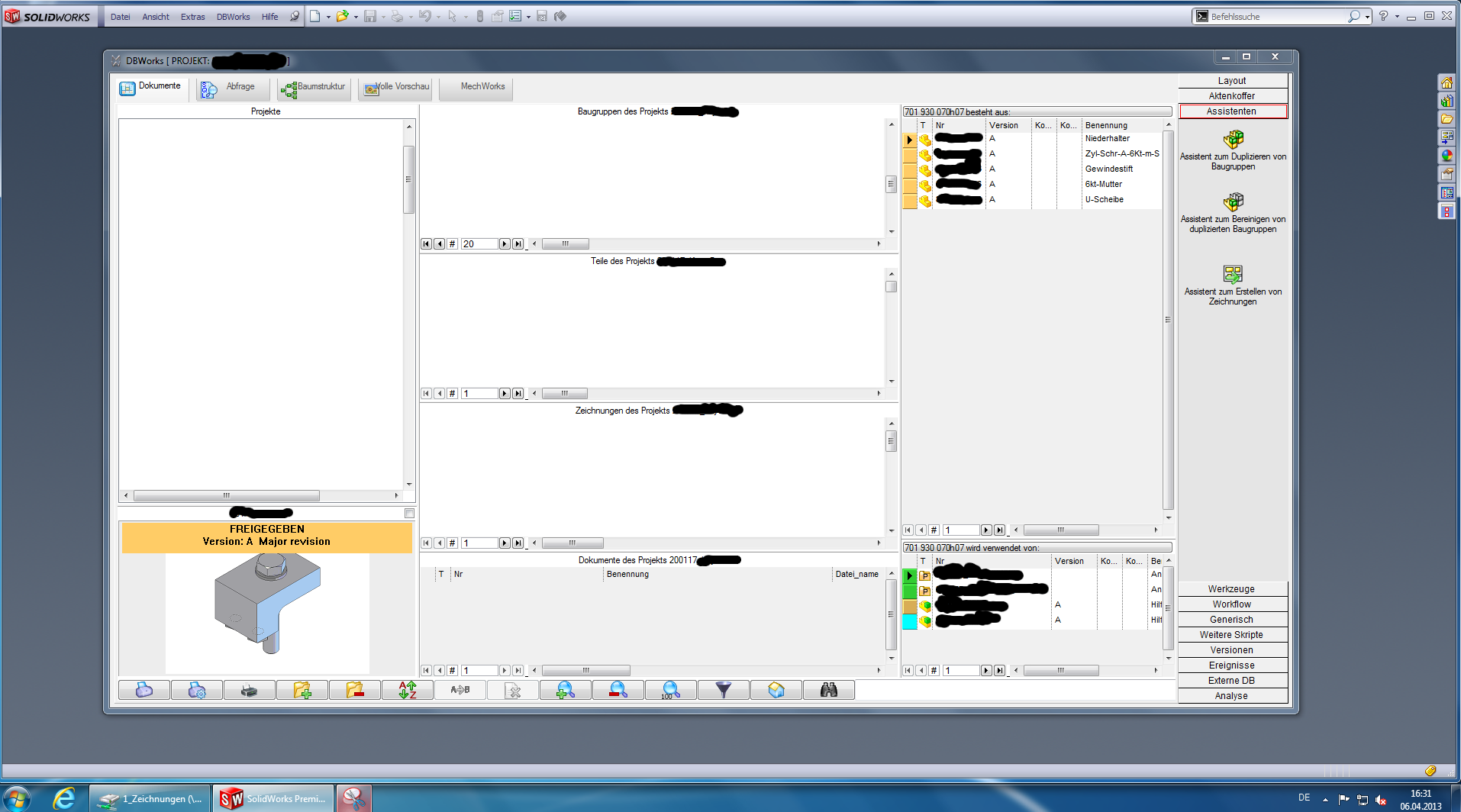

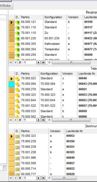

Ausser evtl. dieses Problem, was ich leider nicht verstehe.
Wo kommen im DBWorks (siehe Anhang) die Brauntöne bei freigegebenen Dateien her  (Einstellungen ?)
Hast Du (oder ein anderer Anwender) eine Lösung ?
Ich wünsche Dir und allen anderen die meine "Hilfeschreie" lesen weiterhin einen schönen Donnerstag
Gruss Uwe

Hallo Uwe,
sieh mal unter DirtyRevision in der Hilfe nach.
Neue Versionen haben auch neue Funktionen.
Wir bieten da immer Updateschulungen zu DBWorks an.
Die habt Ihr doch sicher auch bei SWX von eurem Reseller bekommen
Andernfalls würde ich immer
Testversion installieren und die Hilfe und die Dateien Whats New lesen
Dies sollte man möglichst vor der Umstellung machen.
Gruß Bernd
