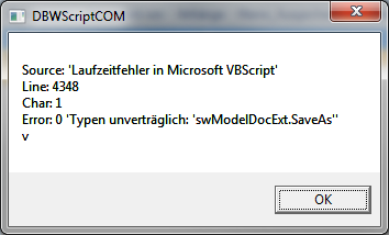

ich habe mal wieder ein ein Problem mit DBWorks, wo ich nicht weiterkommen und hoffe das mir jemand einen Tipp geben kann.
Zum Thema: Wir haben im Kontextmenü (\LST\AnyType, nur für Zeichnungen per .uivbs) ein Skript eingebunden welches Zeichnungen in dxf-Dateinen konvertiert. Das Ganze funktioniert wie gewünscht mit einer kleinen Einschränkung! Zum Export wird die SWX-Funktion SaveAs3(NewName,SaveAsVersion,Options) benutzt, diese verwendet die beim letzten Export genutzten dxf-Export-Optionen. D.h es kann nicht sichergestellt werden, dass die dxf-Dateien mit den richtigen Einstellungen erstellt wurden.

Das Einfügen in das DBWorks-Skript war aber nicht von Erfolg gekrönt! Ich bekomme eine Fehlermeldung wegen einer Typenunverträglichkeit in der Zeile mit dem SaveAs-Aufruf (siehe Screenshot). Ich vermute dass es am "Nothing" liegt, weis aber nicht wie ich das umgehen kann. Der Parameter ExportData ist vom Typ Object und außer beim PDF-Export mit "Nothing" zu verwenden (API sldworks.IModelDocExtension.SaveAs).

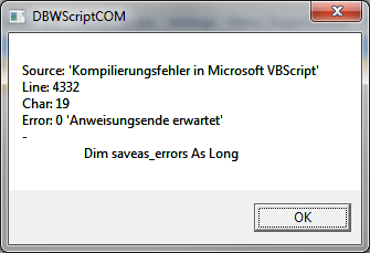

Zweite Möglichkeit wären die Variablen saveas_errors und saveas_warnings. Hier macht die Deklaration im DBWorks-Skript Probleme. Bekomme die Fehlermeldung "Anweisungsende erwartet", siehe Screenshot. Darf ich hier bei der Deklaration keinen Datentypangeben?

du kannst ein VisualBasicforApplications(VBA) Makro nicht einfach in ein DBWorks Skript kopieren,
da die DBWorks Skripte VisualBasicSkripte(VBS) sind und VBS im Gegensatz zu VBA nur den Datentyp Variant kennt.
Aus Dim saveas_errors As Long muss also Dim saveas_errors  werden.
In deinem Codeschnipsel fehlt auch eine Routine zum öffnen und ggfls. schließen der Zeichnung, so das du eine Fehlermeldung bekommen wirst wenn du das Skript bei geschlossener Zeichnung ausführst.

Hi Michael,
wo konkret die Unterschiede zwischen VBA und VBS sind war mir nicht bewußt. Wie vorgeschlagen habe ich das "As Long" entfernt. Leider war es das scheinbar noch nicht. Bekomme weiterhin die Fehlermeldung bzgl. Typenunverträglichkeit. Aber wie kann es eine Typenunverträglichkeit geben wenn eh alle Variablen vom Typ "Variant" sind?!
Hab schon gedacht es liegt daran das die Parameter "Errors und "Warnings" byRef übergeben werden. Habe im Netz aber nix gefunden das VBS das nicht unterstützt.
Code für das Öffnen und Schließen ist natürlich vorhanden und funktioniert wie gewünscht. Das ursprüngliche Skript kommt von unserem Reseller, daher die Sache mit AnyType/uivbs. Ich weiß nicht ob ich das hier so in Gänze einstellen darf, daher nur der Auschnitt:

DBWMsgbox "swModelDocExt.SaveAs" & vbLf & vbTab & exportedFileName & vbLf & vbTab & "0=swSaveAsCurrentVersion" & vbLf & vbTab _
& "1=swSaveAsOptions_Silent" & vbLf & vbTab & "Nothing" & vbLf & vbTab & "saveas_errors=" & saveas_errors & vbLf & vbTab & "saveas_warnings=" & saveas_warnings
swModelDocExt.SaveAs exportedFileName, 0, 1, Nothing, saveas_errors, saveas_warnings
