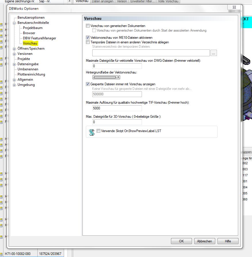

Und gleich nochmals
ich möchte dass das Vorschaubild aktualisiert wird, sobald ich das Dokument im SWXSolidWorks abspeichere. Wie geht das?

Moinsen olialex24,
bei uns habe ich die Einstellungen für die Vorschau so gesetzt --->
Gruß Olli
