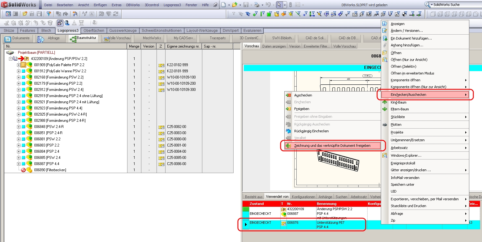

Zeichnungen auswählen
RMT->Einchecken/Auschecken->Zeichnung und das verknüfte Dokument freigeben
Ob ich allerdings 500 auf einmal freigeben würde? Ich würde es splitten.

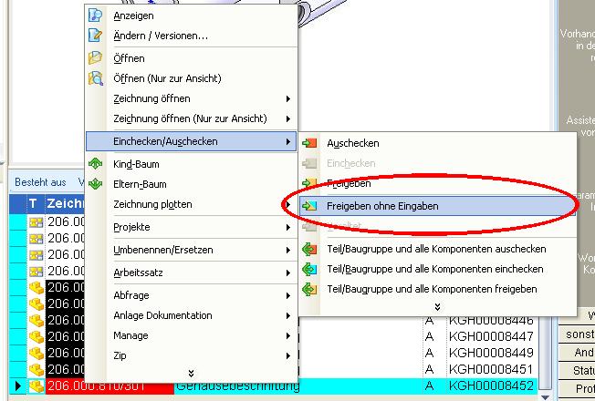

geht das nicht mit "Freigeben ohne Eingaben" ?

erstellt am: 14. Feb. 2011 11:04    Editieren oder löschen Sie diesen Beitrag!  <-- editieren / zitieren -->   Antwort mit Zitat in Fett Antwort mit kursivem Zitat    Unities abgeben: 1 Unity (wenig hilfreich, aber dennoch)2 Unities3 Unities4 Unities5 Unities6 Unities7 Unities8 Unities9 Unities10 Unities
Wo geht das auszulösen? Ich kenne nur Teil/Baugruppe und alle Komponenten freigeben...

erstellt am: 14. Feb. 2011 12:07    Editieren oder löschen Sie diesen Beitrag!  <-- editieren / zitieren -->   Antwort mit Zitat in Fett Antwort mit kursivem Zitat    Unities abgeben: 1 Unity (wenig hilfreich, aber dennoch)2 Unities3 Unities4 Unities5 Unities6 Unities7 Unities8 Unities9 Unities10 Unities Nur für swxch 10 Unities + Antwort hilfreich
@ swxch
Hallöchen, schaust du hier --->

erstellt am: 14. Feb. 2011 13:17    Editieren oder löschen Sie diesen Beitrag!  <-- editieren / zitieren -->   Antwort mit Zitat in Fett Antwort mit kursivem Zitat    Unities abgeben: 1 Unity (wenig hilfreich, aber dennoch)2 Unities3 Unities4 Unities5 Unities6 Unities7 Unities8 Unities9 Unities10 Unities Nur für swxch 10 Unities + Antwort hilfreich
Hmmm, das "Freigen ohne Eingaben" kenn ich auch noch nicht...
Ist bei mir leider immer grau hinterlegt, also ohne Funktion.
Oder gibt es die Funktion nur in der Enterprise Version?

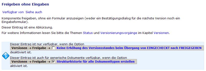

erstellt am: 17. Feb. 2011 10:39    Editieren oder löschen Sie diesen Beitrag!  <-- editieren / zitieren -->   Antwort mit Zitat in Fett Antwort mit kursivem Zitat    Unities abgeben: 1 Unity (wenig hilfreich, aber dennoch)2 Unities3 Unities4 Unities5 Unities6 Unities7 Unities8 Unities9 Unities10 Unities Nur für swxch 10 Unities + Antwort hilfreich
das ist scheinbar eine Sache der Einstellung in den Optionen
(siehe Bilder)
