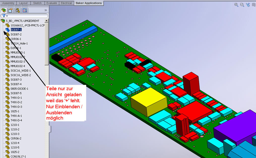

Hallo zusammen
Seit der SWXSolidWorks Version 2008 haben wir bemerkt das beim View only (nur Ansicht) öffnen über DBWorks die SolidWorks Datei anders angezeigt wird (Siehe Bild).
Das hat mit der SolidWorks Funktion "Quick view" (Schnellansicht) zu tun. Vorteil gegenüber SWXSolidWorks 2007 ist das dadurch Teile ein / ausgeblendet werden können.
Nun wollt ich von Euch mal wissen wie Ihr diese neue Anzeige wahrnehmt. Bei uns sind die User doch Irritiert darüber weil das Icon sonst für Vollsträndig geladen benutzt wird.
Tipp vom VAR - es fehlt das '+' zeichen vor den Teilen -  unsofern ist es unterscheidbar  .
;-) Gruß Alexander
Gruß Alexander

Hallo Alexander,
wenn ich diese Funktion nur mit SolidWorks ausführe
Datei Öffnen
Nur Ansicht\Selekiv
habe ich nach dieser schönen zusätzlichen Selektionsfrage
ein anderes Aussehen.
So wie Modus Große Baugruppe ein eigenes Symbol.
Warum DBW das anders macht?
Warscheinlich um diese Abfrage zu umgehen.
Wäre evtl. schön als Option
Mit zusätzlicher Abfrage oder Ohne.
Aber:
Das würde wahrscheinlich dazu führen,
dass automatische Funktionen immer
beim Öffnen mit einer Selektionsabfrage auf den Bauch fallen...
Und es müsste per SWXSolidWorks API auch möglich sein.
Ist es evtl. nicht, daher Kompromiss wie jetzt.
Mechworks muss sich halt an den offen gelegten Funktionen halten.
Kann die Selektionsabfrage nicht ausschalten...
Ist mir bislang noch nicht aufgefallen,
da ich in SWXSolidWorks diese Funktion noch nicht benutzt habe.
