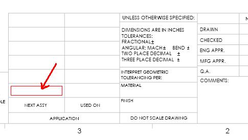

Hmm, ich hoffe die beigefügte Zeichnung macht es deutlich...
Also, ich öffne eine Zeichnung und klicke mit der Maus innerhalb des Roten Kästens (da ist ein Variant Notes-Feld hinterlegt, den Rahmen hab ich nur gezeichnet um Feld besser sichtbar zu machen) daraufhin soll ein VBScript ausgeführt werden das mich fragt welcher Wert den in dieses Feld hineingeschrieben werden soll.
Ist dies technisch überhaupt machbar?
Ich hoffe jetzt ist etwas klarer was ich meine.

Hallo Andreas,
verstanden habe ich es.
Diese Lösung finde ich nur nicht gerade gelungen, um an einer Stelle im Rahmen einen Wert einzutragen.
Automatisch bei Klick, geht nur, wenn man mit SWXSolidWorks ein AddIn schreibt.
Hier muss dann ein Event abgefangen werden.
Ziemlich aufwendig aus meiner Sicht.
Ich würde mir daher was anderes überlegen:
1. Speichern>> DBWorks>> Feld füllen.
Im Rahmen Link auf das Feld legen.
Um Einzutragen muss der Anwender halt den DBW Eintrag ändern.
Das ist Standard wie man einen Rahmen füllt.
Habt Ihr überhaupt DBWorks?
Sonst bist du vielleicht bei SWXSolidWorks Forum mit deiner API Frage besser dran?
Mit SWXSolidWorks würde ich mir einfach eine Bunte Makroleiste machen.
Mit der Hilfe Knopf1: Ass1 ändern....

Ja, wir verwenden dbWorks, momentan werden diese Felder aus der Datenbank ausgefüllt (hinter den Feldern liegen Variant Notes mit SQL -Abfragen). Allerdings kommt es öfters vor das die Datenbankeinträge Fehler enthalten, somit wäre es für die Benutzer sehr praktisch wenn sie die fehlerhaften Felder einfach anklicken könnten, den korrekten Wert eintragen können und dieser an die richtige Stelle in die Datenbank zurückgeschrieben wird.
Bisher müssen die Benutzer immer einen Administrator verständigen der dann die Änderungen in der Datenbank vornimmt was umständlich und zeitaufwendig ist.
Ich hätte es jetzt per VBScript gelöst, aber wenn jemand einen anderen Weg kennt, ich bin für alle Vorschläge dankbar...

da unsere Firma mit solchen verkauften Dienstleistungen mein Gehalt bezahlt, kann ich nur kurz den Weg aufzeichnen, den ich gehen würde.
1.) SWXSolidWorks API Maske erstellen
Felder mit Eingabemöglichkeit und Knopf OK und Abbrechen.
2.) Bei OK
Die vom Anwender eingegebenen Werte durch:
SQL UPDATE DOKUMENT SET Feld ='wert'
oder
Update VERSION SET FELD = 'Wert'
UND
SWXSolidWorks in der geöffneten Zeichnung:
swapp.custprop2"NAME_DER_EIGENSCHAFT) = Wert
(Siehe SWXSolidWorks API)
ändern.
Wenn Werte nicht einfach geändert werden können, liegt es meist an:
Regeln und Optionen in DBWorks.
