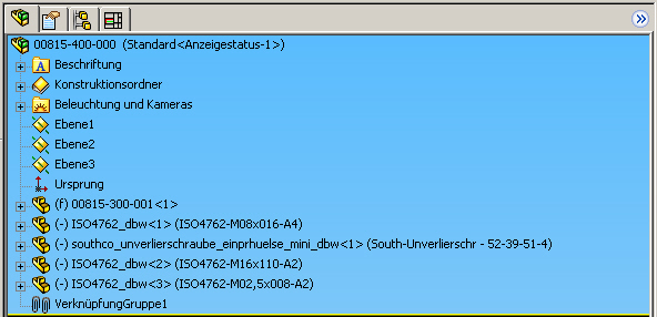

- wir verwalten unsere Norm- und Kaufteile mittels Konfigurationen. Für jede Norm-/Kaufteilkonfiguration lassen wir eigene Datensätze in DBWorks erstellen.
- Baugruppenkonfigurationen und Fertigungsteilekonfigurationen werden nicht als separate Datensätze gespeichert, da wir für uns diese Konfigurationen nicht für Variantenableitungen sehen, sondern um z.B. bestimmte Konstruktionsfeatures (Rundungen, Fasen) oder Teile (Vogelfutter  ) nicht darzustellen, um so die Performance zu erhalten.
Dies funktioniert soweit ganz gut, auch die Stücklistenableitung enthält die richtigen Informationen.
ABER, wenn ich mir bei einer Baugruppe, die Norm- und Kaufteile enthält anzeigen lasse "besteht aus", dann sehe ich in der Auflistung das entsprechende Normteil immer nur einmal mit der vermutlich zuletzt abgespecherten Konfiguration, obwohl z.B. drei unterschiedliche Größen der betreffenden Schraube (Konfigurationen) verbaut wurden.
Welches Häckchen muss ich setzen, um auch die einzelnen Konfigurationen im "besteht aus" oder im IExplorer-Export zu sehen?

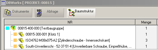

Mit meiner Frage meinte ich die Anzeige der Teile, aus denen eine Baugruppe besteht. Ich habe hier einen Unterschied in der "unrichtigen" Anzeige, die mir DBWorks liefert zu dem, was tatsächlich verbaut ist (siehe die beiden Bildchen im Anhang).
DBWorks fasst die Konfigurationen zu einem Eintrag zusammen. Dies ist natürlich auf den ersten Blick irreführend. Mir geht es nicht um Stückzahlen, sondern um die Information zur verbauten Konfiguration der z.B. Schrauben (Länge und Durchmesser).
Wie bereits beschrieben: die Ausgabe der Stückliste (über Excel) liefert wieder die richtigen Einträge und Komponenten.
Vielleicht hat jemand eine Idee, bzw. besteht bei anderen Anwendern auch dieses Thema.
Vielen Dank und viele Grüße
Sandro

ich versuche einen Unterschied in den Bildern zu erkennen.
In SW wird der Dateiname (Konf_Name) angezeigt.
In DBWorks habt Ihr das Feld NR (BENENNUNG) im Projektbaum eingeblendet.
Das sind drei meist unterschiedliche Informationen.
Einen Unterschied in deinen Bildern ist also nicht erkennbar.
Wenn dir der Konf_Name im Projektbaum mehr sagt, kannst du ihn ja zusätzlich über die Optionen anzeigen lassen (oder gleich das Feld DATEI_NAME) Dann habt Ihr die gleichen Felder wie SWXSolidWorks im Baum.
Die Zusammenfassung gleicher Teile ist wohl ein Muss!
Stell dir vor du hast 100 Scheiben, Schrauben, ....
alle im Projektbaum untereinander.
Selbst bei SWXSolidWorks macht man das meist über Komponentenmuster.

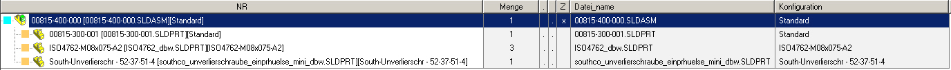

Richtig, in SW steht Dateiname (Konfiguration) und in DBWorks steht NR (Benennung).
Der Unterschied in den beiden Bildern ist aber doch eklatant:
DBWorks zeigt mir die Schraube ISO4762-M8x75-A2 an, obwohl diese so überhaupt nicht verbaut ist. Die tatsächlich verbauten Schrauben (-Konfigurationen) ISO4762-M8x16-A4, ISO4762-M16x110-A2 und ISO4762-M2,5x8-A2 werden aber nicht angezeigt. Zusammenfassen kann man diese eigentlich auch nicht, weil unterschiedliche Durchmesser und Längen
Um auf Nummer sicher zu gehen habe ich entsprechend Deines  Vorschlags die Felder DATEI_NAME und KONFIGURATION mit anzeigen lassen. Gebracht hat es aber nichts, wie Du der Datei im Anhang ersehen kannst.
Mir ist schon klar, dass gleiche Teile zusammenzufassen sind, aber dann müssen Sie doch auch wirklich gleich sein.
Es sind nun mal drei unterschiedliche Schrauben-Konfigurationen verbaut, und die eine, die DBW als verbaute anzeigt ist nicht mal im Ansatz drinn.
Auch bei der Southco-Schraube wird in DBW die falsche Konfiguration angezeigt
