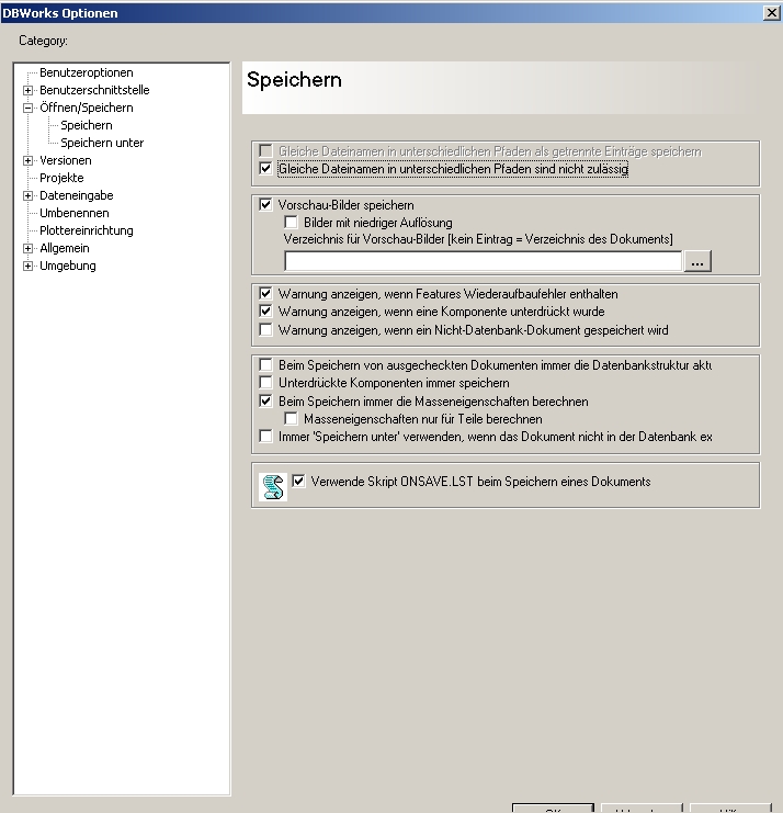

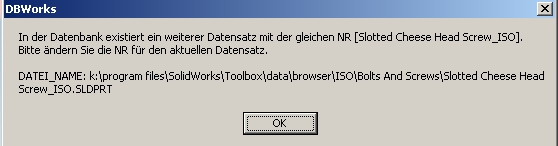

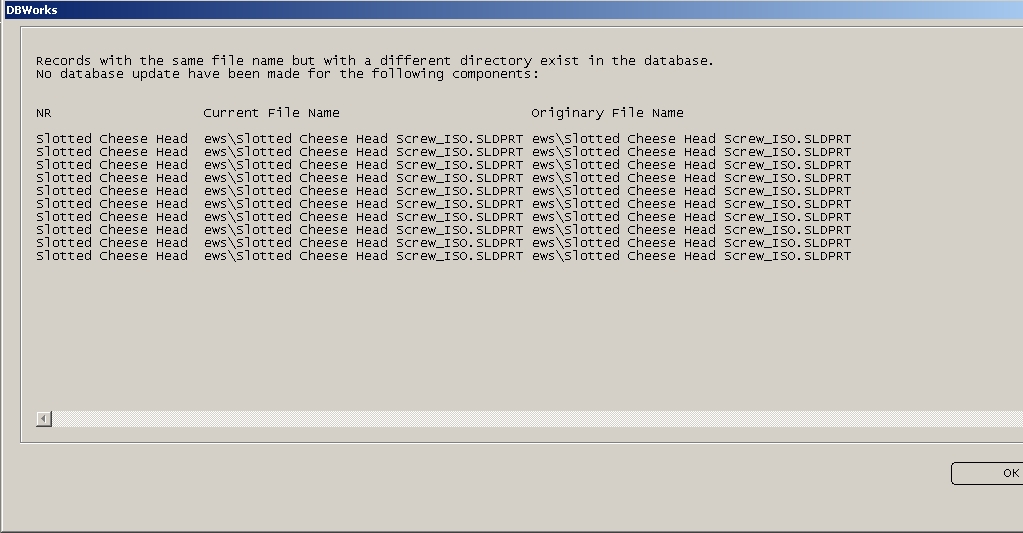

ist es normal das dbworks auch die verbauten Normteile in der Datenbak speichert?
Jedesmal wenn eine Baugruppe eingecheckt wird in der Normteile verbaut sind die schon in einer anderen Baugruppe verwendet sind, erscheint eine Fehlermeldung.(Anhang)
Generell sind alle Normteile mit dem "grünen" Symbol in der Datenbak gekennzeichnet.
Sonnige Grüße
Fabi

Habt Ihr evtl. die DBWorks Option
Gleiche Dateinamen als getrennte Einträge speichern
nicht Angewählt?
Dadurch bekommt Ihr euren Schraubennamen nur 1-mal
als Eintrag, auch wenn die Datei in zwei verschiedenen
Verzeichnissen mit gleichem Namen vorkommt.
Das kann das ganze System ganz schön auf den Kopf stellen.

So sieht unsere momentane Konfiguration aus. Also muss ich das 2. Häkchen entfernen und stattdessen das erste setzten?
Auf dem Server wird in dem Verzeichnis "Toolbox\Data\Browser\iso\bolts and screws" eine "__DBWUNCHK__Socket Head Cap Screw_ISO.SLDPRT" erzeugt. Dies sollte doch eigentlich auch nicht sein, meines Wissens nach.

So, Option "Gleiche Dateinamen als getrennte Einträge speichern" ist angewählt, jetzt kommt zur Abwechslung mal eine neue Fehlermeldung!

Aha,
Jetzt siehst du wenigstens dass es an der ersten Option gelegen hat..
Du Versuchst also eine Zweite Datei mit gleichem Namen(NR)
in DBW anzulegen, die in einem anderen Pfad schon mit gleicher NR (Dateinamen) existiert.....
Ihr habt halt auch die Option keine doppelten NR Werte zulassen gesetzt.....

Danke Bernd, das wars.
Auch bei anderen Kollegen keine Fehlermeldung mehr.
