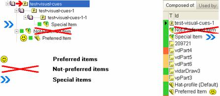

erstellt am: 08. Mrz. 2006 09:48    Editieren oder löschen Sie diesen Beitrag!  <-- editieren / zitieren -->   Antwort mit Zitat in Fett Antwort mit kursivem Zitat    Unities abgeben: 1 Unity (wenig hilfreich, aber dennoch)2 Unities3 Unities4 Unities5 Unities6 Unities7 Unities8 Unities9 Unities10 Unities Nur für Kersting 10 Unities + Antwort hilfreich
Heute wurde unser dbworks auf 2005 geupdatet.
Wo schalte ich denn die "VisualCues" ein?
Oder wo find ich die neue Funktion "Multi-Monitor support"
An der Programmoberfläche hat sich ja nichts verändert.

erstellt am: 08. Mrz. 2006 10:12    Editieren oder löschen Sie diesen Beitrag!  <-- editieren / zitieren -->   Antwort mit Zitat in Fett Antwort mit kursivem Zitat    Unities abgeben: 1 Unity (wenig hilfreich, aber dennoch)2 Unities3 Unities4 Unities5 Unities6 Unities7 Unities8 Unities9 Unities10 Unities
Hallo Fabi,
VisualCues werden in den Optionen freigeschaltet. Das setzt voraus, dass du die Optionen auch ändern darfst. Benutzerschnittstelle, ganz unten.
MultiMonitorSupport hab ich so verstanden, dass die Anzeige jetzt halt funktioniert. Ich musste abgesehen vom Anstöpseln des 2. Monitors und dessen Einrichtung unter Windows jedenfalls nix machen.

Danke Kerstin.
Visual Cues ist jetzt aktiviert.
Jetzt ist auch im Schema\img die Datei "DBWVisualCuesDef.txt"
Was hast du denn in der Datei stehen. Die kann ich ja beliebig anpassen.
Gruß Fabi
PS. 2. Monitor ist natürlich angeschlossen. Auf dem 2. Monitor ist immer mein dbworks Fenster.

Hallo Fabi,
um sich Probleme durch Tippfehler zu ersparen und die Arbeit zu würdigen, die die Programmierer da reingesteckt haben  , würde ich empfehlen, mal in der Shortcutbar rechts unter Werkzeuge auf "Visuelle Hinweise verwalten" zu klicken und da die gewünschten Effekte einzustellen.

Hallo Kerstin,
in der Funktion "Visuelle Hinweise verwalten" war ich schon.
Jetzt bin ich auf der Suche nach den Icons wie sie als Beispiel bei den neuen Funktion beschrieben sind. Sonst erstelle ich selber welche.

erstellt am: 08. Mrz. 2006 10:51    Editieren oder löschen Sie diesen Beitrag!  <-- editieren / zitieren -->   Antwort mit Zitat in Fett Antwort mit kursivem Zitat    Unities abgeben: 1 Unity (wenig hilfreich, aber dennoch)2 Unities3 Unities4 Unities5 Unities6 Unities7 Unities8 Unities9 Unities10 Unities
Wieso selber erstellen?
Die Möglichkeiten im Dialog der Visuellen hinweise sind doch mannigfaltig. Gerade fette rote Kreuze sind damit doch schnell gemacht. Bildtyp = Kreuz, Farbe wählen und auf gehts.

erstellt am: 08. Mrz. 2006 10:54    Editieren oder löschen Sie diesen Beitrag!  <-- editieren / zitieren -->   Antwort mit Zitat in Fett Antwort mit kursivem Zitat    Unities abgeben: 1 Unity (wenig hilfreich, aber dennoch)2 Unities3 Unities4 Unities5 Unities6 Unities7 Unities8 Unities9 Unities10 Unities Nur für Kersting 10 Unities + Antwort hilfreich
Ja das hab ich alles schon gemacht.
Nur wollte ich genau die Symbole wie im Beispiel.
