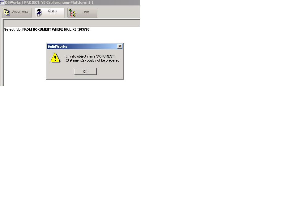

in der Suchmaske benutze ich sehr oft den Platzhalter "%" (Prozent).
Hätte aber auch gerne eine Suchmöglichkeit "und" oder "oder".
Welche "Platzhalter" sind dafür vorgesehen? Gibt es noch weitere?
Den "Advanced Filter" benutzen wir nicht (funktioniert leider auch nicht richtig; keine Vorschau)
MM

Hallo MM,
ich hab letztens mal nachgefragt ob man in der Filtermaske "ist nicht" ausdrücken kann. Kann man leider nicht, nicht mal in DBW2005, liegt in der Natur der Sache. Das ist dann wohl die Existenzberechtigung für den Advanced Filter...
Wenn mein Advanced Filter keine Vorschau anzeigen würde, wär das für mich ein Grund umgehend ein Telefonat zu führen und da Abhilfe schaffen zu lassen.

Selber schreiben geht immer.
In der Abfrageseite von DBWorks gehen und die Suche eingeben.
Select * FROM DOKUMENT WHERE NR LIKE '4711'
Select * FROM DOKUMENT WHERE NR NOT LIKE '4711'
Anschließen Suche Speicher.
Dann Jederzeit Suche Öffnen und Wert in '' ändern.
Wenn zu kompliziert:
Eigene Suche Schreiben und auf Knopf in der Shortcutbar legen

Danke, für eure Antworten,
nur leider habe ich noch nie mit dieser Abfrageseite gearbeitet und habe auch keine Erfahrungen mit den Befehlen.
Wie würde ich denn z.B. nach Description "%Isolierung" und in Notes "VB% (oder) TKZU" suchen. Vielleicht bekomme ich ein Beispiel von euch, wäre nett, danke! Gibt es vielleicht eine Deutsche Beschreibung für die Befehle für diese Abfrageseite?

ich habe mir die Seite angesehen, aber viel weiter komme ich dmait leider nicht, da ich wirklich noch nie auf diese Art im DBW gesucht habe. Ein Beispiel, wie in meinem vorherigem Beitrag beschrieben, würde mir sicherlich weiter helfen. Ich habe leider keine Ahnung, wie ich diese Befehle anwenden soll. Trotzdem vielen Dank für den Link.
