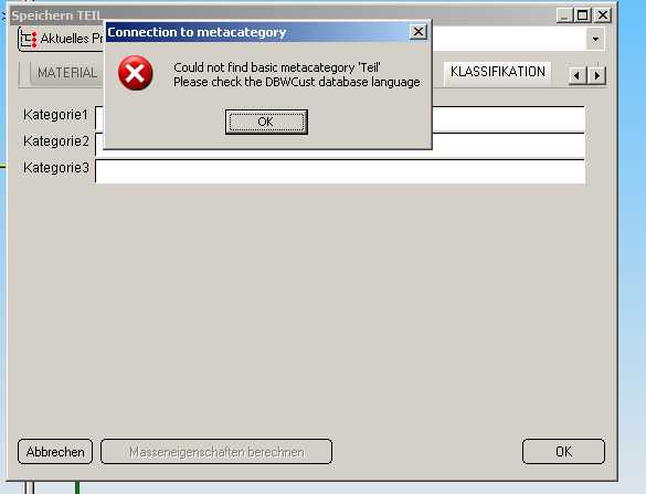

Ich wollte eben eine Datei (Teil) abspeichern und einer Kategorie zuordnen, aber es erscheint die angehängte Fehlermeldung.
Wenn ich eine Baugruppe abspeichern will mit Kategorieauswahl funktioniert es.
Was mache ich falsch?

Hallo Fabi,
TIP:
  START PROGRAMME DBWORKS DBWCategory Maker starten
  Hier gibts die Funktion Testen.
Wenn Test nicht mit Gruppe Teil geht
ist evtl. die MDB zerstört (zu viel gelöscht)
Es gibt eine DBWC.mdb als leere vorlage
oder
Sicherungskopie nehmen
oder
aus dem lokalen Shema Verzeichnis die DBWCust.mdb mit der Datei auf dem Server austauschen.
