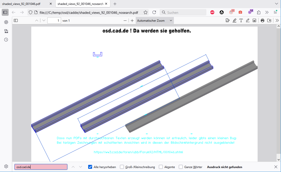

Dass nun PDFs mit durchsuchbaren Texten erzeugt werden können ist erfreulich, leider gibts einen kleinen Bug:
Bei farbigen Zeichnungen mit schattierten Ansichten wird in diesen der Bildschirmhintergrund nicht ausgeblendet

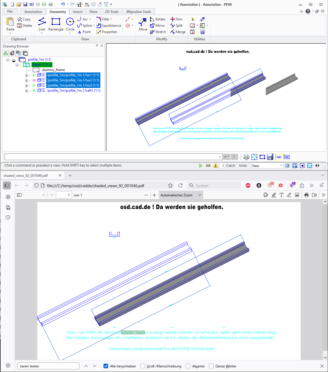

Ich habe das nun mit einem 1m langem U-profile probiert. In einer 20.7, genauer einer PE9.0, basierend auf 20.7.
  • Im Annotation Viewport sieht es blöd aus. Das war dann wohl schon seit Jahren so
  • In den PDFs OHNE Textsuchbarkeit sieht es dann gut aus!
  • In den PDFs MIT Textsuchbarkeit sieht es ... öhmm
Also MIT Textsuchbarkeit....
Bei mir wird von 3 Shaded Ansichten nur eine schattiert im PDF gezeigt. Die ISO3 ist in diesem Fall eine 'nur schattierte' und erscheint dann gar nicht. Das es diese gibt sieht man nur am Label der Ansicht.

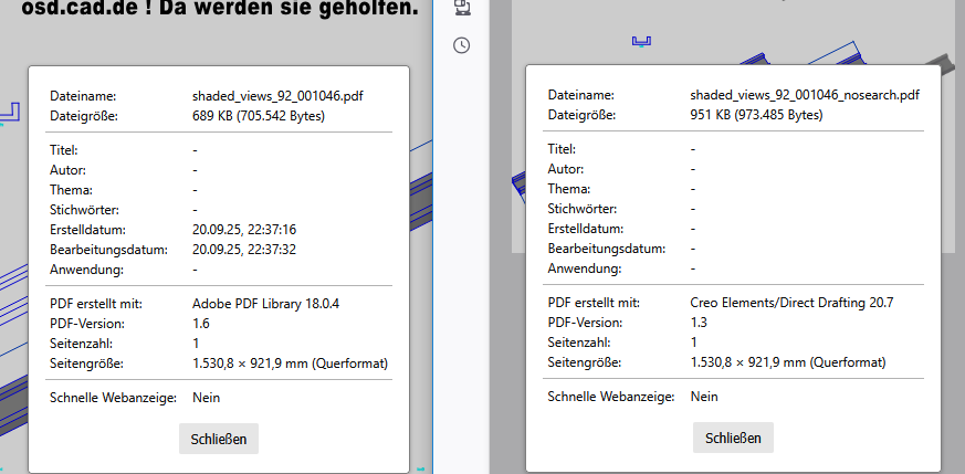

Das Absturz Verhalten habe ich nur mit "Text Suche" AN.  Und in den Dokumeneigenschaften des PDFs steht drin 'PDF erstellt mit: Adobe PDF Library 18.0.4, PDF-Version: 1.6'
Bei nicht durch suchbaren PDFs steht der gute alte ME10 drin als ' PDF erstellt mit: Creo Elements/Direct Drafting 20.7, PDF-Version: 1.3'
Ergebnisse:
Verantwortlich scheint mir die bin64\DL180AdobeXMP.dll zu sein, die wohl das durchsuchbare PDF erstellen soll, aber mit mehreren schattierten Ansichten ein paar Schwierigkeiten hat.
Diese PDF Dokumenteigenschaften können die Browser mittlerweile selber direkt anzeigen.

Heute wurden bei mir die 20.8 installiert und zum Thema PDF mit durchsuchbarem Text wurde mir mehr oder weniger gesagt. FINGER WEG. z.B. werden die PDF auch bis zu 10x so groß, dauern viel länger zum Erstellen und mit den schattierten Ansichten gibt es die besprochenen Probleme.
Wenn man den Hacken nicht setzt ist alles wie gehabt.
Für mich reit sich diese Funktionalität ein unter gut gemeint, irgend was programmiert aber nie fertig gemacht. Und ein weiter Befehl der auf die Liste der verbotenen Befehle wandert. Denn das solche Befehle repariert werden ist mit ziemlicher Sicherheit auszuschließen, das sagt zumindest meine nicht ganz objektive Erfahrung mit solchen Bugs.

habe diese Woche die v20.8.1 installiert, läuft soweit Problemlos, ...
Bug in PDF mit suchbaren Text ist immer noch enthalten, ....
Überlappende schattierte Ansichten werden Farblos, äöüßÄÖÜ werden im Suchtext falsch interpretiert, ...
