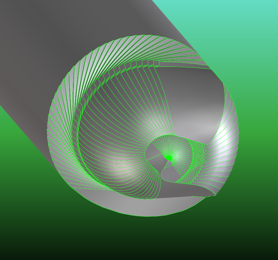

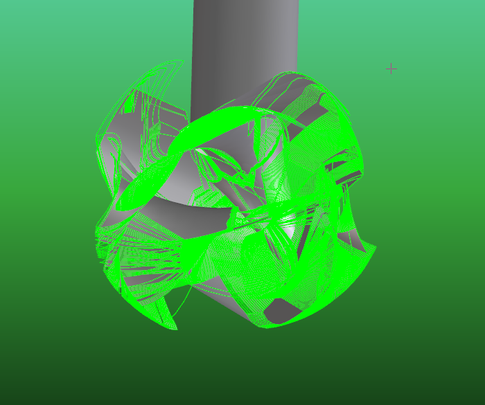

ich habe ein Problem bezüglich der Erstellung eines Modelles.
Ich habe 2 Körper. Einer der beiden Körper(Körper2) soll sich schrittweiße um z.B. 1° um seine Mittelachse drehen. Nach der Rotation soll anschließend Körper1 von Körper2 subtrahiert werden.
Diese Schritte sollen 360x wiederholt werden.
Drehen-Subtrahieren-Drehen-Subtrahieren,.....
Nun ist jedoch das Problem, dass spätestens bei der 3. Wiederholung, das Modell beschädigt ist und Lücken entstehen.
Realisiert habe ich das ganze versuchsweiße erstmal über den Recorder. Liegt dies an einer Modellgenauigkeit/Auflösung?

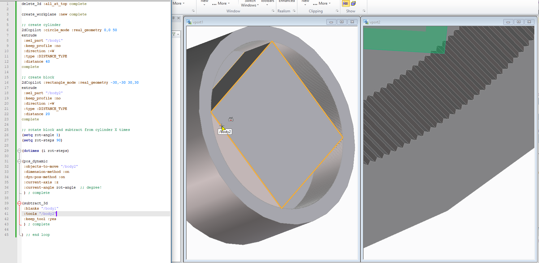

Ich habe das mal nachzustellen versucht. Da ich aber hier gerade die PE90 laufen habe und diese NICHT die recorder Funktionalität beinhaltet, habe ich mir den Inhalt zusammen kopiert.
Zunächst ist ein recorder file nichts anderes als ein LISP file. Ein (load "/wo/auch/immer/datei.rec") funktioniert also ebenfalls.
Besonderheit der Recorderfiles sind die eingebetten Kommentare a la "recorder section", wo ein im Recorder abgespielter recorder-file eben Stückchenweise 'abgespielt' werden kann.
Wie du siehst habe ich in meinem 'recorderfile' sogar eine Schleife eingebaut. (zum upload musste es doch wieder .lsp sein)
Also ich habe 90 mal einen Quader von einem Zylinder abgezogen.  Funktioniert wunderbar.
Spaßes halber habe ich den Quader auch mal 180 mal rotieren lassen, machte aber kein Unterschied. Subtract Nummer 91 bis 180 gehen dann ins Leere.
Ob ich den Quader oder Zylinder rotieren lasse macht auch keinen Unterschied
Hinweis: wenn man das So (ohne sd-call-cmds drum rum) laufen lässt, ist es etwas lahm und es gibt viele redraws. Aber es funktioniert. Das aber nur als Randbemerkung.
Ich habe meine Zeilen 31 bis 43 auch mal per copy and paste in die Modeling command line geschubst und das dann dort x mal wiederholt. Das funktionierte auch.
Du könntest nen Aufruf des PartCheckers jedes mal einbauen..   ob's hilft das Problem zu lokalisieren??

Alternative kannst du auch mal
Code:
create_multiple_pa_radial
:source "/body2"
:share
:count 360
:axis ...
:angle 1
nutzen, und dann nur einen Subtract machen mit der Liste der Tools (welche ich dann in einem temporäres Hilfs Assembly erzeugt hätte, was dann das Subtract-Tool wäre)
Das wären dann nur ZWEI Befehle 😉 zur Ausführung, statt 720 😣.

erstellt am: 27. Aug. 2025 22:56    Editieren oder löschen Sie diesen Beitrag!  <-- editieren / zitieren -->   Antwort mit Zitat in Fett Antwort mit kursivem Zitat    Unities abgeben: 1 Unity (wenig hilfreich, aber dennoch)2 Unities3 Unities4 Unities5 Unities6 Unities7 Unities8 Unities9 Unities10 Unities Nur für tobias317 10 Unities + Antwort hilfreich
cadde_92_001045_sh1sub.lsp
Original erstellt von der_Wolfgang:
Alternative kannst du auch mal create_multiple_pa_radial nutzen
Deesch isch cool unn g'fällt ma no mehr 😎  - siehe Anhang

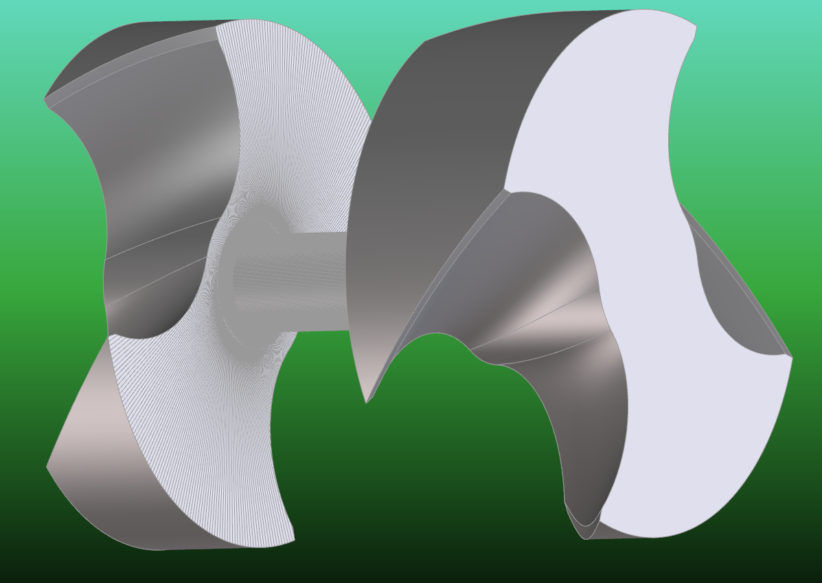

shaft.pkg
Guten Morgen Wolfgang,
anbei meine zu bearbeitenden Teile. Body2 soll von Body1 schrittweiße subtrahiert werden.
Dein LSP funktioniert sehr gut. Jedoch kann ich es nicht auf meine Körper anwenden. Kann es sein, dass es dort Genauigkeitsprobleme gibt?

dein Modell könnte von der Genauigkeit ein Problem haben. Probier doch mal die Modelle im Anhang aus, ob es mit der höheren Genauigkeit klappt.

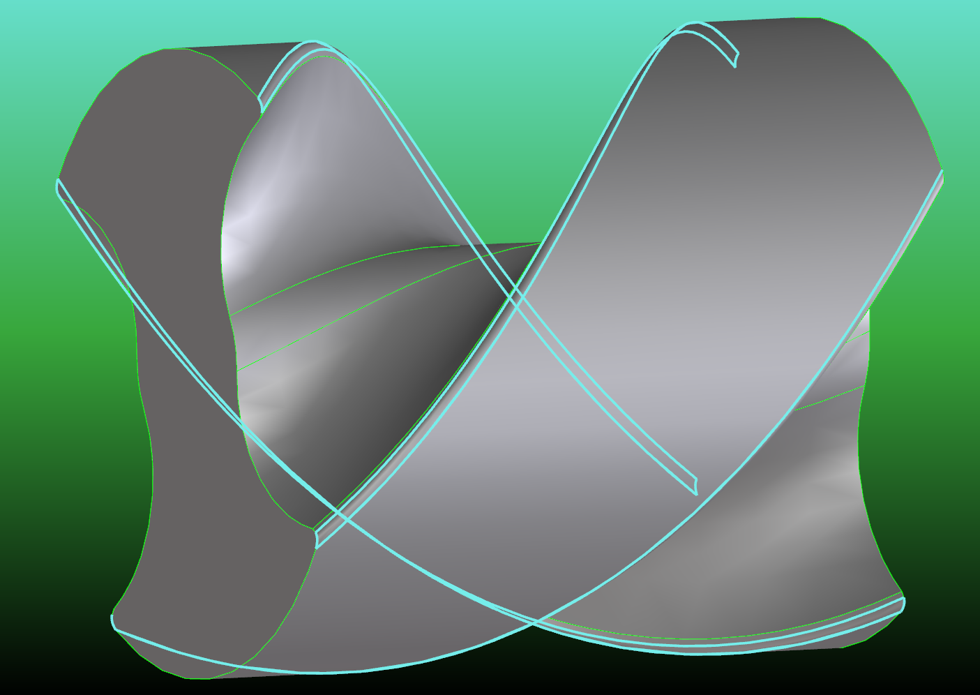

Hab als letzten Versuch die Genauigkeit auf das Maximum erhöht. Da machen allerdings die Rundungen an den Kanten nicht mehr mit.
Wenn du damit leben kannst, dass diese vorher entfernt werden, klappt das Subtrahieren.

Nur müssten die beiden Teile gewechselt werden. Der Zylinder ist das Ziel und die Schnecke das Werkzeug. Also die Schnecke muss am Zylinder subtrahiert werden. Der Zylindner dreht sich um die eigene Achse. Wobei man auch die Schnecke um die Achse des Zylinders drehen kann - müsste dasselbe Ergebnis sein
Den Radius zu entfernen ist kein Problem.

Hier die Ausgangsmodelle in max Genauigkeit.
Bei 1° Schritten ist nach 5-6 Schritten Schluss.
Mit 5° komm ich deutlich weiter.

erstellt am: 08. Sep. 2025 10:06    Editieren oder löschen Sie diesen Beitrag!  <-- editieren / zitieren -->   Antwort mit Zitat in Fett Antwort mit kursivem Zitat    Unities abgeben: 1 Unity (wenig hilfreich, aber dennoch)2 Unities3 Unities4 Unities5 Unities6 Unities7 Unities8 Unities9 Unities10 Unities Nur für tobias317 10 Unities + Antwort hilfreich
Original erstellt von lix b:
Frage: macht ihr das jetzt in Einzel-Schritten oder mit der X*Share+1*Subtract Methode aus cadde_92_001045_sh1sub.lsp ??
Der Screen Shot sieht mir nach dem langsamen Einzel-Schritt-Verfahren aus. Würde ich nicht empfehlen.
Mit meinen manuell erzeugten hochkomplexen super detaillierten Klötzen und Zylindern passiert mir das nicht. 😅

Ja leider, es liegt an der Geometrie der Schnecke.
Das Resultat nach 1/2h Rechenzeit siehe Screenshot

Weißt du wie dieser Befehl heißt oder wo der steckt?
Mir wäre diese Funktion nicht bekannt, nicht das es sich um eine Verwechslung mit der dynamischen Kollision handelt.
Eine Frage noch zu deiner Ausgangssituation.
Muss der Zylinder exakt an dieser Stelle platziert werden? Das ist ja irgendein krummes Maß zur Achsmitte der Schnecke.
Der Geometriefehler tritt ja asymmetrisch an der Schnittkontur auf.

Ne, weiß ich nicht.. Aber das kann ich nochmal nachfragen
Die Form ändert sich, je nach Position des Zylinders.
Ich habe das Maß 3,631mm(Abstand zur Achse) und 5,137mm(Abstand Zylinderachse zur Mitte des Schneckenprofils) gewählt, da ich dort bereits eine korrekte Zylinderform als Modell habe. Somit kann man die Ergebnisse vergleichen.
