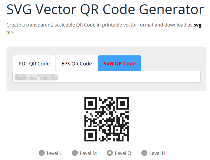

Also die Erste Recherche war erfolgreich. Gut gesucht ist halb gefunden. Ich (fange an) schreibe die Antwort 15 minuten nach öffnen Deiner Frage.
* https://qrplanet.com/qr-code-generator-svg
hier kannst du aus einem Text einen QR code erzeugen (mit unterschiedlicher AufLösung/FehlerToleranz)
Das lädts du als SVG file herunter. Das ist dann ein ZIP file, darin befindet sich dann eine SVG Datei. Entzippen und die eine Datei finden, kann Modeling.
SVG ist nix anderes als XML. Und Modeling 'kann'  XML lesen / schreiben (ich habe da allerdings auch schon PTC tickets für eröffnet).

Ob der QR Generator auch ein REST-API hat, oder man das via https://qrplanet.com/qr-code-generator-svg?text=QrCode+fuer+Wolfgang&format=svg aufrufen kann weiss ich gerade nicht.

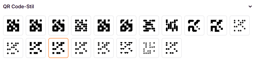

M.W. ist es, dass die Quadrate eine Abweichung in der Dimensionierung von+-10% haben dürfen, d.h. du kannst diese 5% kleiner machen, um keine Messerkanten zu erzeugen, Kreisrunde Pattern habe ich auch schon gesehen.
kjw
Nachtrag: Beispiel mit Punktsystem und mögliche QR-Code-Styles (entnommen von https://qrfy.com/app/builder)
