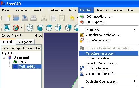

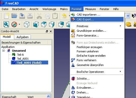

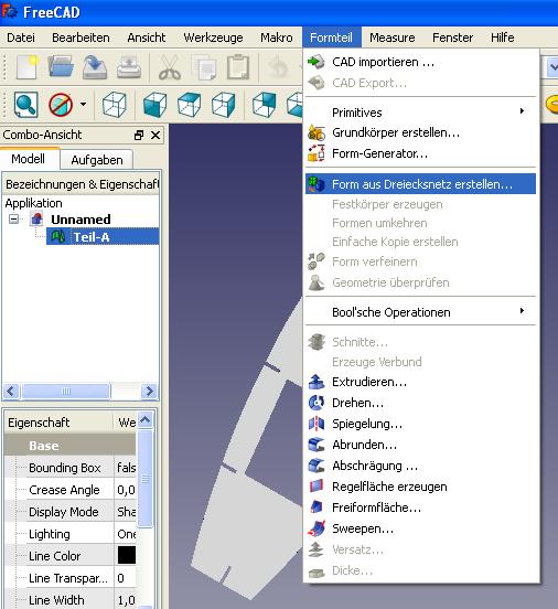

Hier das Ergebnis meiner Recherche:
Das Programm FreeCAD ermöglicht die Flächenrückführung
so, dass man das Ergebnis als STP-Datei ablegen kann.
Somit ist eine Weiterbearbeitung mit "Express" möglich.
Es muß auch nicht unbedingt Datenmüll sein.
Ich lege mal ein paar Bilder bei.
