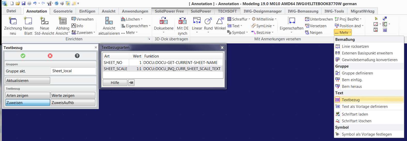

Walter Geppert
Frank und Frei
Sehen Sie sich das Profil von Walter Geppert an!   Senden Sie eine Private Message an Walter Geppert  Schreiben Sie einen Gästebucheintrag für Walter Geppert
Beiträge: 2177
Registriert: 12.12.2000
Konstruktion von Sondermaschinen, Montageautomaten, Meß- und Prüfeinrichtungen, Vorrichtungen und Produktentwicklung mit Creo Elements/Direct Modeling 20.8, AdvancedDesign, Surfacing, SolidPower, ModelManager auf
HP ZBook Fury 16 G9, Windows 11 Pro 64
erstellt am: 20. Jun. 2016 09:50    Editieren oder löschen Sie diesen Beitrag!  <-- editieren / zitieren -->   Antwort mit Zitat in Fett Antwort mit kursivem Zitat    Unities abgeben: 1 Unity (wenig hilfreich, aber dennoch)2 Unities3 Unities4 Unities5 Unities6 Unities7 Unities8 Unities9 Unities10 Unities Nur für MiBr 10 Unities + Antwort hilfreich
Es ist auch gar nicht notwendig, das Rad ein zweites Mal zu erfinden. Setze in dein Schriftfeld einen Text mit Bezug. Für Zeichnungsnummer, Blattzahl und Masstab sind die auch in der Basisversion ohne MM verfügbar. Die haben auch den Vorteil, dass sie sich automatisch aktualisieren, wenn der User was verändert.
meine LISP-Makros sind auf osd.cad.de Disclaimer
Grüße aus Wien
Walter

Hallo Walter,
die Möglichkeit kannte ich nicht! Ist auch um X-mal
besser als die manuelle Eingabe.
Danke Michael
