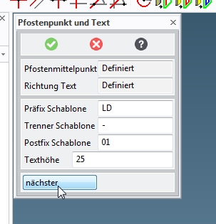

ich habe mal wieder ein Problem was ich nicht gelöst bekomme. Ich möchte eine Variable im Dialog nach dem ich etwas ausgeführt habe ändern. Also ich gebe die Variablen ein, drücke dann auf "nächste" und dann soll sich die Variable "Postfix Schablone" auf einen anderen Wert ändern, z.B. "03"
Habe das mit setq und sd-set-variable-status versucht, klappt aber nicht.
Vielleicht hat jemand nen Tipp.

Ersetze mal den Block
Code:
(sel_der_naechste
:title "nächster"
:initial-enable nil
:next-variable 'Mittel_Punkt_Pfosten
:push-action (sd-call-cmds (Schablonen_Loch_erstellen))
durch
Code:
(sel_der_naechste
:title "nächster"
:initial-enable nil
:push-action (progn (Schablonen_Loch_erstellen) (setf Schablonen_Text2 "03"))
