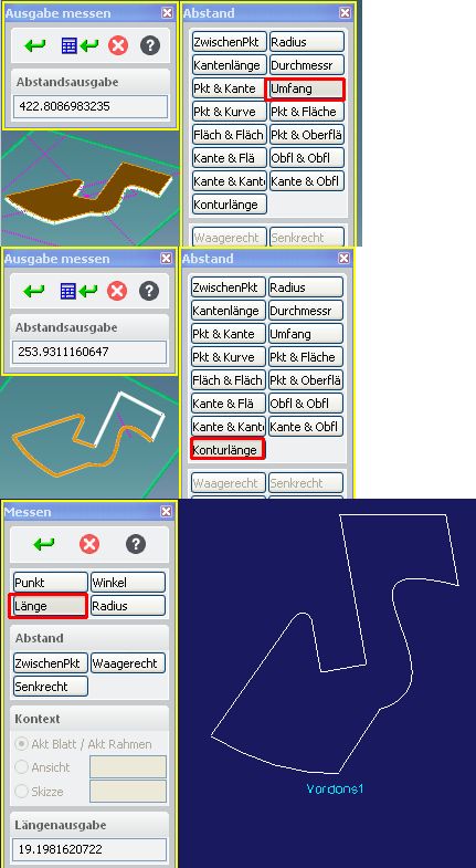

im Modeling ist das Messen etwas komfortabler, besonders wenn man eine geschlossene Kontur hat (1.Bild),
aber auch bei der Summe von Einzelelememten ist es nicht schlecht (2.Bild).
Im Anno, jedes angeklickte Element gibt seine Länge (3.Bild)
Der Befehl dazu ist am_meas_len , vieleicht findest du für das Lisp Anregungen in der Help dazu.
