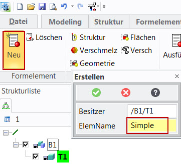

Guten Tag Miteinander
bei der Funktion sfy_ctrl_feat_create möchten wir eine Anpassung erstellen.
Funktion wird im Modul Simplification verwendet.
Wir möchten diese abändern, dass als Vorgabe immer nur der Name "Simple" erscheint.
Name "Simple" darf nicht überschrieben werden können.
Es dürfen nur Vereinfachungen mit diesem Namen erstellt, gelöscht oder korrigiert werden können. (Simple1, Simple2, .. ist nicht zulässig)

Grobe Idee für eine Vorgehensweise: Einen eigenen Dialog schreiben, der den Originaldialog aufruft, und zwar mit den gewünschten Defaults (also "Simple"). Dann die Toolbars anpassen, also den Originalknopf raus, dafür den Knopf für den selbstgeschriebenen Dialog rein.

Hallo clausb
der Recorder lieferte mir vor allem die Funktionsaufrufe.
Habe diesen fürs Erstellen und fürs Löschen einmal laufen lassen.
  ;; erstellen
  preselect
  set_pers_context "Toolbar-relative"
  sfy_ctrl_feat_create :name "Simple" complete
  ;; löschen:
  preselect
  sfy_ctrl_feat_delete complete
  preselect
  ;%RECORDING-END  at  13:45:10  12/01/2015
Wird der Befehl manuell aufgerufen mit
kann eine neue Vereinfachung erstellt werden.
Ist jedoch bereits eine da, wird eine neue mit Simple1 erstellt. Dies wollen wir jedoch nicht.
Es darf nur eine Vereinfachung mit dem Namen "Simple" geben.
Also wie man sieht ist dies leider doch nicht so einfach.
