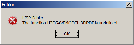

Hallo zusammen.
Wir haben eine Funktion für 3D-Access geschrieben,
die automatisch 3D-PDF´s erzeugt.
Die Funktion läuft in Modeling einwandfrei nur
3D-Access gib folgende Meldung raus (only Viewer):
"LISP-Fehler:
The function U3DSAVEMODEL-3DPDF is undefined."
Wie es aussieht ist die Funktion "u3dsavemodel-3dpdf" nicht bekannt.
Meine Frage ist: gibt es andere Möglichkeiten mit 3D-Access
über einen Button automatisiert eine 3D-PDF zu erzeugen?

Hallo SOLID-Master, ...
ich hatte ein ähnliches Problem und mir ein LISP geschrieben.
Viel Spaß damit und geb Bescheid, ob es bei Dir jetzt auch klappt.
Gruß Wolfgang

Hallo Seele,
das hört sich ja sehr gut an.
Ich werde bei nächster Gelegenheit es unbedingt testen.
Vielen Dank.
