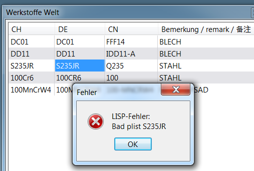

Habe eine Tabelle erstellt. In den Feldern sind Werkstoffbezeichnungen hinterlegt.
Hier das Lisp (Anfänger!): Habe die vermutlichen Fehlerzeilen mit XXXX markiert.
Möchte eigentlich nur den angeklickten Werkstoff in der Zelle anzeigen.
Fehlermeldung: siehe BAD_PLIST.png

         (table-sel (third (sd-get-display-table-selection table :units :external))) ; 3. Wert in Zeile? XXXX
    (Wert nil)   ; Wert auf nichts setzen
; bis hier funktioniert es wohl noch.
  (setf Wert (getf table-sel :external ""))    ;; <---- FEHLER  XXXX

(sd-get-display-table-selection table :units :external) gibt dir eine Liste aus 3 Werten:
first: geklickte Zeilennummer
second: Name der Spalte, in der der selektierte Wert steht
third: Der Wert selbst
Ja, da ist der Fehler. Ein (setf Wert table-sel) ist vollkommen ausreichend.
