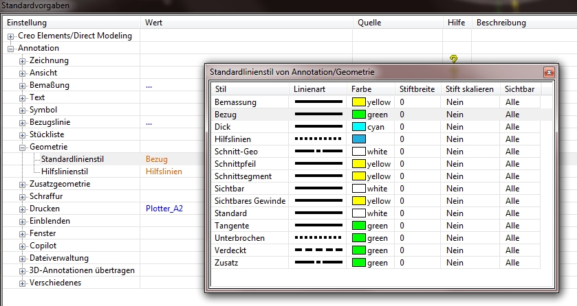

Du könntest es so machen, daß du zwischen den Geometrie-Stilen wählst.
Anbei ein Bild.
Unter Datei -> Vorgaben -> Geometrie können verschiedene Stile abgelegt werden.
Mit dem Recorder aufgezeichnet sieht das dann zum Beispiel so aus
modify_default_setting :Path "Annotation/Geometry/Standard" :a_range :Bezug

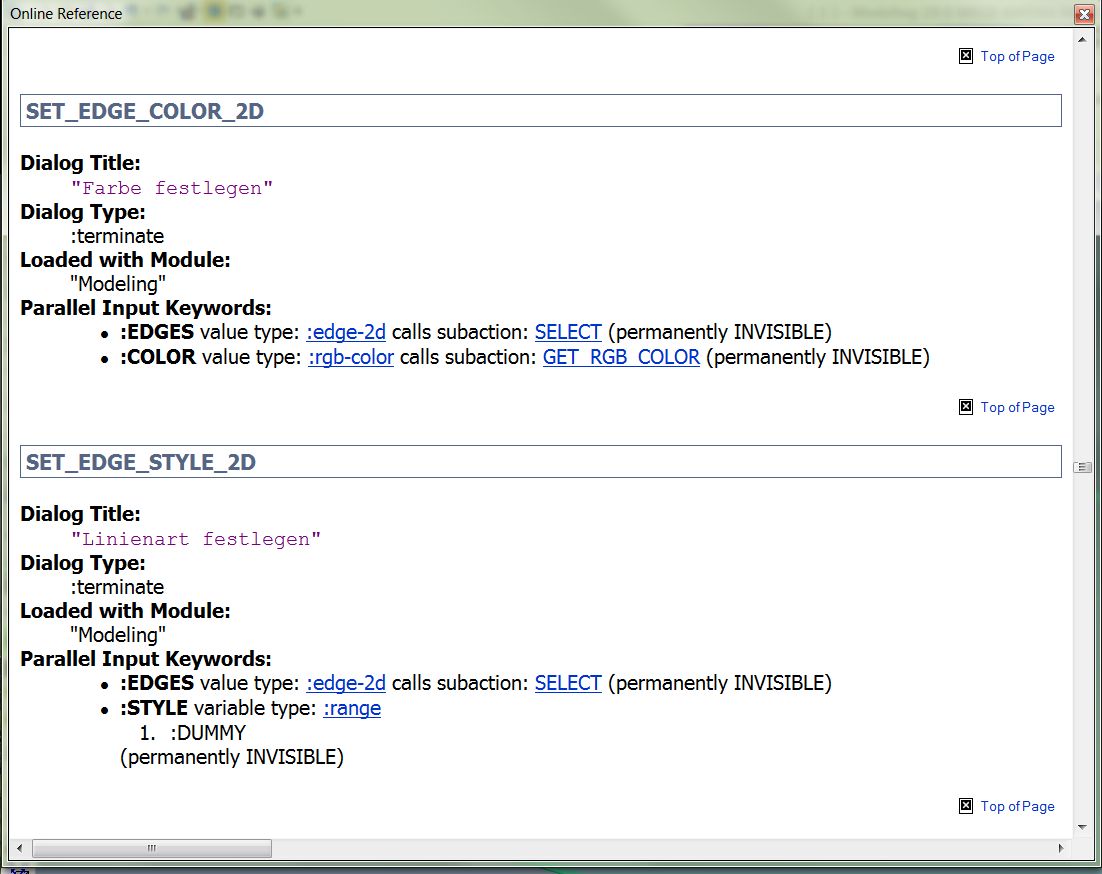

Ich weiss nicht, ob das im Express geht, aber der Zugriff auf die Befehlsreferenz funktioniert sonst mit
Code:
(oli::sd-online-reference)
in der Kommandozeile.
Dann gibts einen Eintrag in der Toolbox, den man aufrufen kann.
Jedenfalls gibts zwei (alte) Funktionen, die noch gültig sind wie im angehängten Screnshot gezeigt.
Damit kann man sozusagen "ab jetzt" Linienfarbe und Stil definieren.
Das kann sich allerdings unangenehm auf die voreigestellten Stile wie in Highway45's Beitrag beschrieben auswirken, weil "Hardcode"

Original erstellt von Walter Geppert:
Muss mich auch korrigieren, die Befehle gelten für bestehende Geometrie
Code:
(set_edge_color_2d :edges :all_2d :color 65280 :done)
färbt z.B. alle Linien grün, das liesse sich durch Angabe von (Eck-)Punkten auf den Elementen wohl noch verfeinern

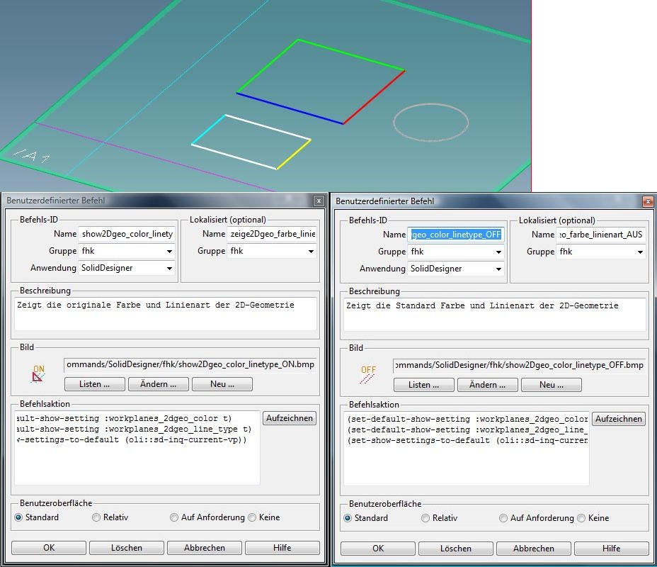

Erstmal vorab, ich weiss auch noch nicht wie man in verschiedenen Farben und Linienarten
auf den Arbeitsebenen direkt zeichet, aber zumindest wie man es überhaupt sichtbar macht.
Aufgefallen ist es mir, als ich mal Daten aus Drafting auf eine Arbeitsebene geholt habe
ohne sie vorher in Solid und Weiss zu ändern.
Es gibt dazu Befehle die die Ansicht der Ae's in Modeling einstellen.
;;Zeigt die originale Farbe und Linienart der 2D-Geometrie
(set-default-show-setting :workplanes_2dgeo_color t)
(set-default-show-setting :workplanes_2dgeo_line_type t)
(set-show-settings-to-default (oli::sd-inq-current-vp))
;;Zeigt die Standard Farbe und Linienart der 2D-Geometrie
(set-default-show-setting :workplanes_2dgeo_color nil)
(set-default-show-setting :workplanes_2dgeo_line_type nil)
Gruss Friedhelm

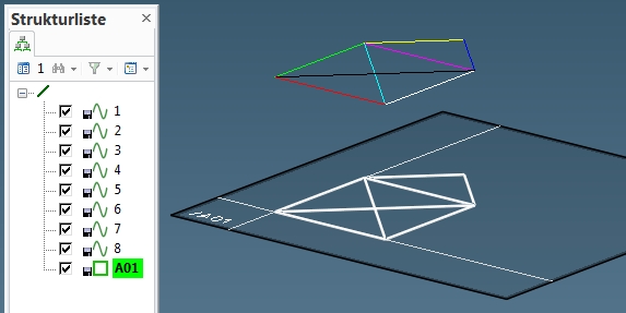

3d_kurven_farbig.txt
Aber das nachträgliche Einfärben geht ja wohl nicht ohne Bildschirmklicks ?
Eventuell müßte jeder Koordinatenblock auf eine andere Arbeitsebene gelegt werden.
Eigentlich schade, daß man die Geo nicht vorher bestimmen kann.
Wäre auch bei Hilfsgeo manchmal ganz hilfreich
Ich hab das mal mit 3D-Geometrie ausprobiert.
Die nimmt die Farbe vom 3D-Modell und kann somit vorher bestimmt werden.
Anbei eine Recorder-Datei zur Demonstration.
Interessant ist dabei nur Zeile 3 bis 10:
Zuerst wird in Datei - Vorgaben - 3D-Objekt die Teile-Basisfarbe umgestellt.
Dann ein Teil erzeugt (1,2,3 usw.)
Danach die Geometrie aus den Koordinaten aufgebaut.
Die Koordinaten haben jetzt die Z-Richtung 0.0 also drei Dimensionen.
Für die Demo hab ich noch etwas drumherum gebastelt:
Zeile 1 erzeugt eine Arbeitsebene 50mm hinter dem Nullpunkt.
Zeile 2 paßt nur das Fenster ein.
Zeile 11 schaltet das zuletzt aktive Teil aus.

Super,
jetzt hab ich gleich 2 Varianten zur Wahl.
A. Zeichnen auf auf mehreren lageidentischen Ebenen mit unterschiedlicher Farbeinstellung
1. Lage, alle Linien die ich tatsächlich brauche
2. weitere Lagen mit jeweils anderen Farben, jeweils nur eine Linie.
oder
B. Erstellen von Kanten mit unterschiedlicher Farbe.
Eins von Beiden bringt mich sicher weiter,
zumal es ja nur Linien zur Überprüfung meines Algorithmus sind.
Ich glaube, dass ich A bevorzuge, da bei B die Kanten nur sehr dünn sind und daher die Farben nur schwach rauskommen.
Nochmal vielen Dank für Eure Hilfe.
