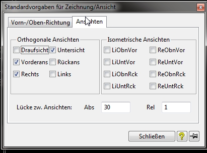

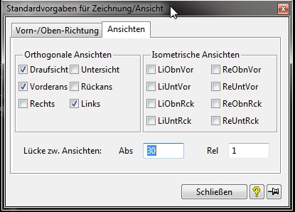

gibt es eine Möglichkeit über einen Befehl im Annotation die Standardansichten von Vorderansicht, Draufsicht und Seitenansicht von links auf Vorderansicht, Unteransicht und Seitenansicht von rechts und wieder zurück zu ändern, ohne das man unter Vorgaben was ändern muss??
Gruß Peter

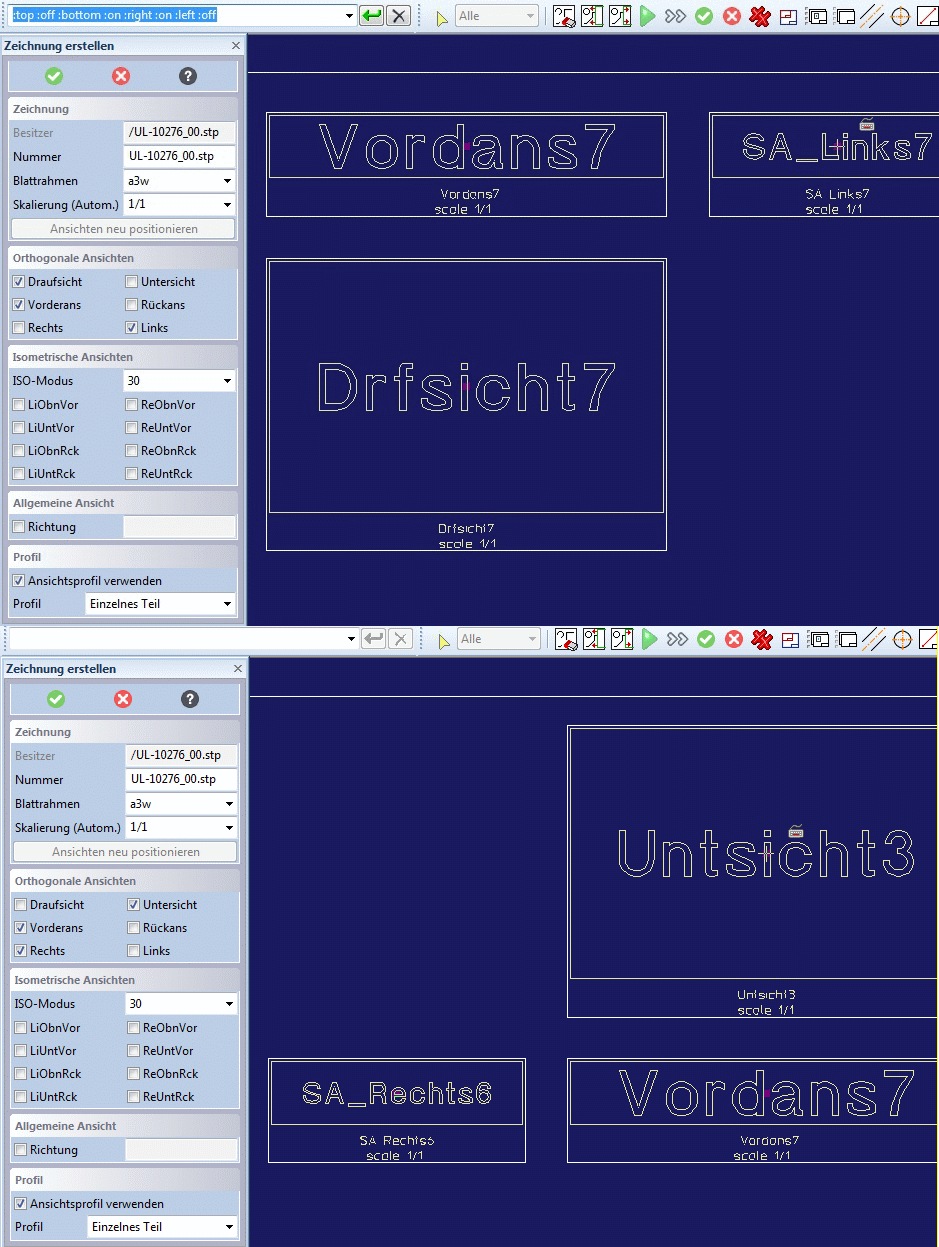

Hallo Peter,
habe mit dem Aufzeicher/Recorder das "Zeichnung neu" angesehen.
Wenn man auf "Ansichten hinzu..." klickt werden zuerst die Standardvorgaben eingestellt.
Dann kann man die Häkchen verändern.
zB. Häkchen weg bei Vorderansicht ist :front :off
Häkchen an bei Vorderansicht ist :front :on
Wenn dein 1.Bild deine Standardeinstellung ist, wäre der Code für die Umstellung auf dein zweites Bild :top :off :bottom :on :right :on :left :off
Diese Zeile kannst du bei häufigerem Gebrauch in einen Knopf einbauen.
Leider ist das ganze etwas empfindlich.
Wenn man zB. versucht einen Haken auszuschalten der schon ausgeschaltet ist kommt später eine Fehlermeldung und erst ein Neustart von Annotation bringt das wieder in Ordnung.

Hallo Friedhelm,
danke, das ist schon mal ein Schritt in die richtige Richtung.
Jedoch wird an den Standardeinstellungen wohl nichts verändert.
Verstehe auch nicht ganz genau wann du deinen Befehl im Bild eingibst.
Ich wollte eigentlich 2 Button erzeugen, wo zwischen der Projektionsmethode 1 und 3 hin und her gewechselt werden kann, und dann auch gleich die Standardansichten verändert werden.

Richtig, hab nichts gefunden. Lässt sich nicht rekordern
auf "Ansichten hinzu..." klicken dann den String eigeben bzw. Knopf drücken.
Die Vorgabe der Standardansichten kann man meiner Meinung nach nur in der dafür vorgesehenen Eingabemaske ändern.
Diese Einstellungen werden beim Verlassen in "am_data.lsp" gespeichert.
