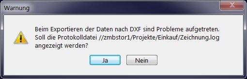

Hallo Programmierfreunde
ich möchte gerne "per Knopfdruck" eine DXF der aktuellen Zeichnung
auf einem vorgegebenen Pfad abspeichern.
Ich mach das mit AM_SAVE_SHEET_DXF.
Anschliessend lösche ich auch noch das erzeugte .log file.
Und genau zwischen diesen beiden Schritten taucht immer das
Warnungsfenster auf.
Und das möchte ich nicht !
Hier mein bisheriger code:

Schon versucht?
Code:
(AM_SAVE_SHEET_DXF
:ENABLE_WARNING nil
:SHEET blatt
:FILENAME (concatenate 'string pfad zeichnung ".dxf")
:overwrite

Tut sich leider nichts.
