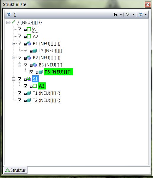

Es gibt nicht unbedingt nur ein oberstes Objekt; <:all_at_top> ist eine SELECT-Auswahl und liefert eine Liste mit allen Objekten im Root

Wie schon gesagt, CED (oder wie es je nach Version auch immer heissen mag  ) sieht da keine eindeutige Struktur vor, es können beliebige Objekte "nebeneinander" in der obersten Ebene existieren, siehe Anhang.
Deshalb ist die von mir beispielhaft objectsintoplist bezeichnete Variable immer von der Type LIST, in den meisten Fällen halt mit nur einem Element.
Wenn du dir da warum auch immer sicher bist, dass bei euch immer nur eine eindeutige Struktur existiert, wäre denkbar

Die Frage wäre wohl, ob die Ansicht der Strukturliste immer der Reihenfolge der wiedergegebenen Liste von objectsintoplist entspricht. Hab ich nie ausprobiert, ob da gewisse Sortierungen oder Filter einen Einfluss besitzen.
