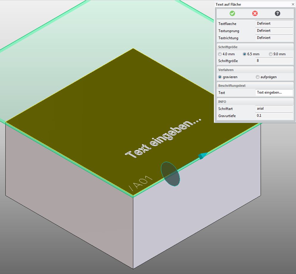

SD_EngraveText.lsp
Nun bin ich soweit fertig mit dem neuen Tool
Die Aufgabenstellung war folgende:
Wir müssen in Zukunft bestimmte Teile mit einer Artikelnummer versehen. Diese soll direkt im Modell 0.1mm eingefräst werden.
Der Konstrukteur soll durch Anwahl der zu beschriftenden Fläche, des Textursprungs und der Textrichtung die Artikelnummer bequem aufbringen können. Bei underen Teilen ist die Artikelnummer in einem Attribut gespeichert. Wenn vorhanden, wird diese Nummer als Default-Beschriftungstext gesetzt. Der Text kann aber beliebig geändert werden. Die Textgröße ist auf 3 Varianten beschränkt.
Ich stell das Ganze hier mal zur Vefügung um wieder mal was an das Forum zurück zu geben...
Das ist jetzt nichts spektakuläres, aber vielleicht kann die/der Eine oder Andere ja was damit anfangen oder Ideen daraus ziehen.
...viele Grüße
Stephan

SD_EngraveText.lsp
ich habe mir den lisp-code von Stefan füe meine Zwecke angepasst.
Schönheitsfehler:
die Anzeige Fräsen oder Extrudieren stimmt beim Aufruf nicht mit dem ausgeführten
Verfahren überein => es wird immer das zuletzt gewählte Verfahren ausgeführt, nicht das in der Anzeige gewählte. Nur durch vorherige Anwahl wird das richtige Verfahren gewählt.
Wie kann man das beheben?
