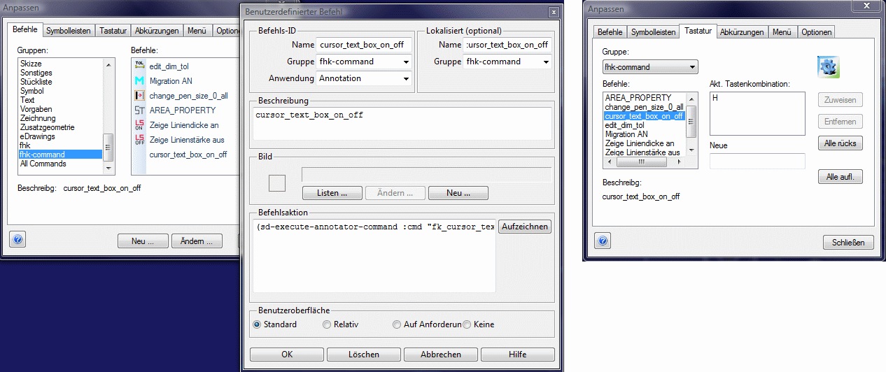

Das Cursor Textfeld kann im 3D durch Drücken von H aus- und ein- geblendet werden.
Im Annotation  geht das nicht. Oft verbirgt das Cursor Textfeld Objekte, die man sehen möchte.
Mit ein wenig Macro + Lisp kann man das selber basteln.
Zuerst das Macro:
DEFINE Cursor_text_box_on_off
  INQ_ENV 19
  IF ((INQ 605) = ON)
    UA_DIMENSION_FEEDBACK OFF
  ELSE
    UA_DIMENSION_FEEDBACK ON
  END_IF
END_DEFINE
Für Drafting kann man es auch einsetzen, allerdings die Taste h nicht direkt belegen sondern zB. CTRL+h wählen
DEFINE_KEY "h" CONTROL EXECUTE 'Cursor_text_box_on_off'
Alternativ kann auch eine Funktionstaste herhalten.
DEFINE_KEY "F3" EXECUTE 'Cursor_text_box_on_off'
Zum Annotation:
Erst das Macro laden. (Zum permanenten Laden kann das zB. in die am_customize geschrieben werden.):
(sd-execute-annotator-command :cmd "INPUT 'c:/Pfad zur Datei/cursor_text_box_on_off.m'")
Ausführen mit:
(sd-execute-annotator-command :cmd "cursor_text_box_on_off")
Dann erstellt man einen neuen Befehl und hinterlegt diesen auf der Taste h.
Hoffe der eine oder andere kann das gebrauchen
Gruss Friedhelm

noch eine Frage an die Lisp-spezialisten.
Wenn ich in einem frisch installierten Modeling ohne Anpassungen das Annotation lade und in die Befehlszeile
eingebe kommt diese Fehlermeldung:
LISP-Fehler:
The function SD-EXECUTE-ANNOTATOR-COMMAND is undefined.
Fehlt da was wie zB.
(in-package :custom)
oder
(use-package :OLI)
und wie und wo muss man das reinschreiben?
Tappe im Düstern
Gruss Friedhelm

Original erstellt von friedhelm at work:
LISP-Fehler:
vollkomment richtig so, das da ein Fehler kommt. SO ist es sauber.
In einem LISP file schreibt man ein (use-package :OLI) hinein, wie Du schon erwaehnt hast, und hat dann alle OLI funktionien im Zugriff.
Auf der Commandline mach man 'sowas' nicht. Man kann sich aber durch die explizite Angabe des packages weiter helfen also:
Code:
(oli:SD-EXECUTE-ANNOTATOR-COMMAND "LET Tip 'jasogehts'")
das das bei Dir nur in einen 'Modeling ohne Anpassungen' passiert mit der Fehlermeldung haengt daran das EINE (oder meherererere) Deiner 142 Anpassungen ;-)  mit den Packages nicht so sauber umgeht wie das die Lehre sagt.  (es gibt einige Postings und Erklaerungen zu den LISP packages und deren Verwendung,  aber die suche ich fuer euch nicht raus :-P )

Hallo Wolfgang,
danke für deine hilfreiche Antwort.
Habs in Ordnung gebracht und die Fehlermeldung kommt nicht mehr.
War auf jeden Fall schön mal wieder was von dir zu hören
