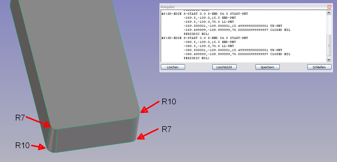

Hallo Programmierer,
Aufgabe:
Man nehme z.B. einen Rechteckigen Klotz.
An diesem möchte ich die Ecken mit einem 2-Var Radius verrunden.
Problem:
Alle Kanten haben die selbe Richtung, aber ich erkenne
eine gewisse Willkür des Systems beim setzen der Seite für Anfangs- und Endradius!
Wie kann ich der Verrundung mitteilen, wo der Startradius sein soll?
Anbei noch die Infos der beiden Kanten. Da sehe ich keinen direkten Unterschied.

Doch noch eine Idee!
Mit :BLEND_TYPE :B_VARN_CHAIN kann man dann doch die (End-)Punkte explizit definieren, ist halt eine auf n=2 "kastrierte" variable Verrundung
