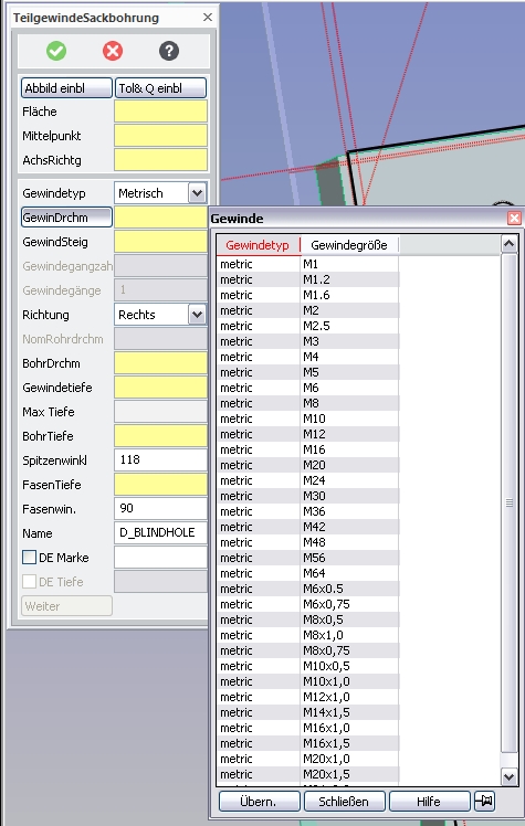

ich möchte Bohrungen halb-automatisch erstellen.
Das soll so aussehen:
Benutzer gibt Arbeitsebene mit Kreisen und die Fläche für die Bohrungen an.
Zusätzlich muss er noch die Art und Ausführung der Bohrungen definieren.
Dazu möchte ich die Tabellen des Machining-Moduls verwenden.
Dies klappt auch ganz gut für Durchgangsbohrungen (gesenkt/ungesenkt).
"mach_adv_library-countersunk_throughhole-drill_dia-table"
Doch für die Gewindeauswahl finde ich die entsprechende logische Tabelle nicht.
Die Tabelle "mach_adv_library_threaded_throughhole-thread_size-table" existiert nicht.
Es soll aber die im Bild angezeigte Tabelle erscheinen.
Liegt das eventuell am Gewindetyp?

DIN_Senkung4.lsp
Hallo Rainer,
versuchs mal mit dieser Tabelle.
in der sd_customize oder in der Eingabeaufforderung mit
(load: "C:/..../DIN_Senkung4.lsp") laden.
Ergebnis: im Menue machining-Sacklochbohrung erscheint dann nach Wahl der Fläche diese Tabelle.
Michael

Danke für die Antwort!
Inzwischen Habe ich dafür eine eigene Tabelle gemacht.
