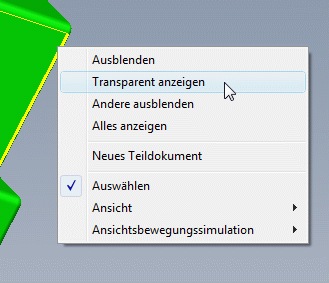

ich suche ein Lisp-Macro, mit dem ich die Transparenz von Teilen ein- und ausschalten kann. Das Macro müsste zunächst die betreffende Eigenschaft des Teiles auslesen und dann zwischen "halb" und "Standard/undurchsichtig" hin- und herschalten.
Kann mir dazu jemand weiterhelfen?

...habe ich schon probiert. Leider gibt es dabei keine Möglichkeit, die vorhandene Eigenschaft des betreffenden Teiles zu ermitteln und ich will ja in beiden Richtungen und möglichst mit einem Knopf schalten können - denn Knöpfe gibt's schon genug...

erstellt am: 04. Apr. 2012 21:23    Editieren oder löschen Sie diesen Beitrag!  <-- editieren / zitieren -->   Antwort mit Zitat in Fett Antwort mit kursivem Zitat    Unities abgeben: 1 Unity (wenig hilfreich, aber dennoch)2 Unities3 Unities4 Unities5 Unities6 Unities7 Unities8 Unities9 Unities10 Unities Nur für SHIXE 10 Unities + Antwort hilfreich
transparent.lsp
Hallo Steffen,
probier’s mal damit.
Grüße an Alle
Steffen

Hallo Steffen
Original erstellt von SHIXE:
Ist das was du suchst nicht das hier?
Code:
SD-INQ-PART-TRANSPARENCY  [function]
(sd-inq-part-transparency part &optional (kind :realized))
Description:
Returns the transparency of the specified part. Kind determines the kind of transparency you want to inquire (attached to contents, attached to instance or the one realized).
Parameters:
part {SEL_ITEM}
kind (optional) one of
:contents - inquire the base transparency (attached to contents; may be nil)
:instance - inquire the part transparency (attached to instance; may be nil)
:realized - inquire the realized transparency (i.e. the one used when realizing the part)
Return Value:
transparency {LONG-FLOAT from 0.0 to 1.0}
nil - if the inquired kind of transparency isn't specified (:contents / :instance only)
See Also:
SET_PART_BASE_TRANSPARENCY  [terminate action]
SET_PART_INST_TRANSPARENCY  [terminate action]
(Note: SET_PART_TRANSPARENCY  [terminate action] is going to be obsolete)
Danke an den anderen Steffen für das transparent.lsp (ui's unterwegs  )
Kann man da vieleicht noch nachbessern ?
Wenn dem Teil als Exemplar eine Transparenz zugeteilt wurde, bringt das Ändern der Basis nichts.
Vieleicht mit dem SET_PART_INST_TRANSPARENCY
Schade, dass man die wirklichen Eigenschaften der Teile ändern muss und nicht wie zB.
im eDrawings nur die Ansicht verändert.
