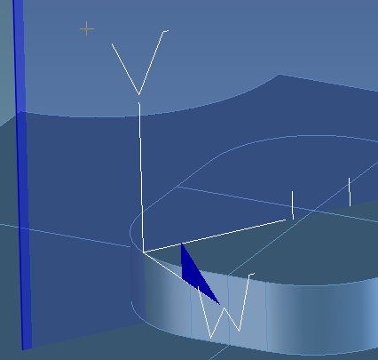

wenn ich mittels get_selection abfrage, ob sich an einem Punkt eine Fläche befindet, werden auch Flächen gefunden, die neben dem Punkt liegen.
Beispiel (siehe auch angehängtes Bild):
(sd-call-cmds (get_selection :focus_type *sd-face-seltype* :select (sd-vec-xform (make-gpnt2d :x -0.5 :y 0) :source-space wp :dest-space :global)))
bringt als Ergebnis eine Fläche.
Weiß jemand, wie groß dieser Fangbereich ist bzw. ob dieser immer gleich groß ist?
Kann der Fangbereich eingeschränkt werden?

Hallo Frank,
danke für den Hinweis, aber das ist nicht das was ich meine.
Der Wert in der Symbolleiste "Fangen" bezieht sich auf die interaktive Auswahl. Wenn man den Wert ändert, hat das keinen Einfluss auf die Funktion get_selection (habs getestet).

Der Fangbereich scheint genau 1mm zu sein. Ob Box oder Kugel habe ich nicht getestet.
Du wirst wohl leider nicht um sd-proj-pnt-on-face herumkommen:

Hallo Patrick,
vielen Danke für das tolle Beispiel!
Für meinen Zweck genügt es zwar, wenn ich statt 0.5mm auf 2mm Abstand gehe, aber dein Code ist ein gutes Anschauungsbeispiel.
