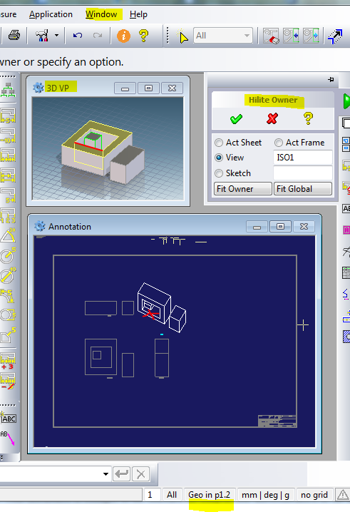

Es gibt schon eine Funktion, die im 3D Viewport die Elemente (Linien,Flaechen) anzeigt, die zu einer Geometrie in einer Zeichnung gehoeren:
3D Hilfviewport oeffnen (oben) und parallel anzeigen lassen
am_hilite_owner aufrufen (unten,rechts)
Geometrie im 2d Vioewport anklicken

erstellt am: 29. Sep. 2011 16:50    Editieren oder löschen Sie diesen Beitrag!  <-- editieren / zitieren -->   Antwort mit Zitat in Fett Antwort mit kursivem Zitat    Unities abgeben: 1 Unity (wenig hilfreich, aber dennoch)2 Unities3 Unities4 Unities5 Unities6 Unities7 Unities8 Unities9 Unities10 Unities
Diese Funktion tut genau das was ich suche!
Aber es gibt dazu keinen (dokumentierten) Annotation oder I-Kit-Befehl der mir per inquiry das Antippen einer Annotation-Geometrie und die Ausgabe des 3D-Besitzers ermöglicht.
