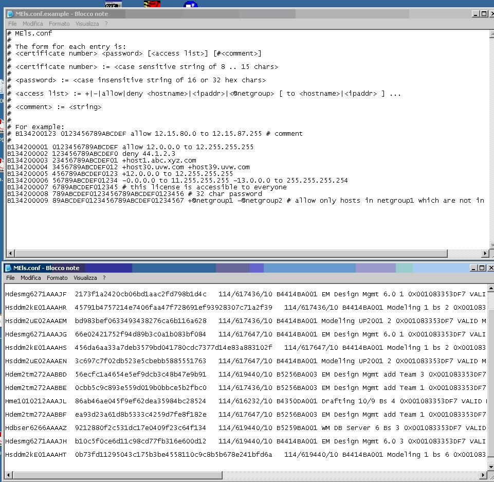

Die komplete konfigurazion ist diese: bei C:\Programmi\CoCreate\ME10 die files "Password" mit
"LICENSE_SERVER 'dia-tecserver'", und in die "'dia-tecserver'" ich habe ein Mels neue istallation gemacht. in die "Mels.conf" ist die copiert die files von unsere lieferant. Komplett die service start, stop und neue start aber wie gesagt geht nicht. Auch die kontolle bei URL http://localhost:17171/s.html  macht kein risultat.
In diese moment ich habe ein mail bei liferant auch sendet, vielleicht ist die code in Mels nicht korrekt. Ich warte.

Hi Bobby,
ich sehe gerade bei Deinem Screenshot, dass das Lizenzfile einen gravierenden Fehler hat.
Da hat Dein Lieferant aber kräftig geschludert, denn von PTC/CoCreate kommen die Codes so nicht.
Vor 114/61..... muss zwingend ein Hash d.h. #
# bedeutet alles was danach kommt ist Kommentar
also z.B.
Hdesmgs6271AAAJF 217........d4c #114/617436/10...
Hsddm2k.........     457.............f39 #114/617436/10...

kein gluck: ich habe alle kommentar geloscht in der Mels.conf aber ist die gleiche resultat. Unsere lieferant hat gesagt ist moglich ein problem mit unsere "lizenz-server" weil ist "virtuell" und CoCreate mochte eine "fisiche" server. Konnen sie diese problem??
