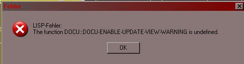

Ihr könnt es zwar bestimmt schon nicht mehr hören,
aber habe dieses Markro hier wirklich gern genutzt, und sind sozusagen ziemlich Abhängig von ihm.
http://osd.cad.de/lisp_2d_09.htm
Nach dem Update von 15.5 > 17.0 funktioniert es aber leider nicht mehr.
Ich bekomme immer eine Fehlermeldung, dass eine Function undefined ist.
Wer kann helfen???

Hab die entsprechende Zeile auskommentiert, dann gehts

Diese Funktion ist neuerdings im CAD integriert:
Ansicht --> Eigenschaften --> Teilefarben

Vielen Dank,
funktioniert super.

Original erstellt von highway45:
'neuerdings' war, glaube ich, 16.0.
