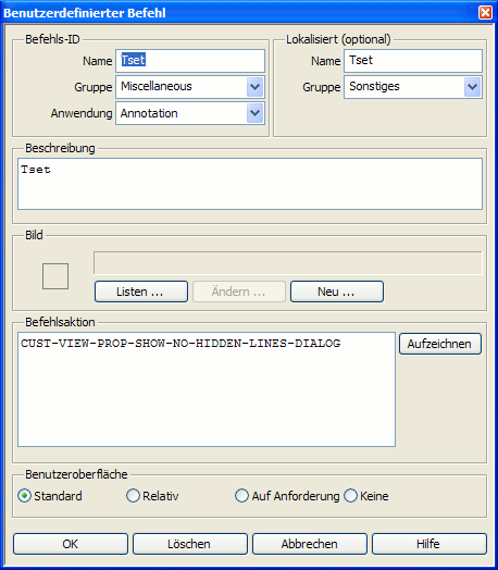

Anstatt des aufgezeichneten Makros wird dann nur
Code:
cust-view-prop-show-no-hidden-lines-dialog
als Befehlsaktion im Eingabefehl eingetragen.

Kannst du einfach kopieren in eine leere Textdatei.
Die Endung muß dann von .txt in .lsp umgeändert werden.
Dann ins CAD laden und in die Eingabezeile dies hier schreiben und Enter drücken:

erstellt am: 06. Jan. 2011 12:33    Editieren oder löschen Sie diesen Beitrag!  <-- editieren / zitieren -->   Antwort mit Zitat in Fett Antwort mit kursivem Zitat    Unities abgeben: 1 Unity (wenig hilfreich, aber dennoch)2 Unities3 Unities4 Unities5 Unities6 Unities7 Unities8 Unities9 Unities10 Unities Nur für Fischer-Reinach 10 Unities + Antwort hilfreich
Wenn die LISP-Datei geladen ist, kannst du den enthaltenen Dialog einfach so z.B. auf einen Button legen.

Original erstellt von Patrick Weber:
Code:
(sd-defdialog 'cust-view-prop-show-no-hidden-lines-dialog
      :after-input
      (progn
        (sd-call-cmds (am_view_prop ANSICHT :show_no_hidden_lines)) ; Unsichtbare Körperkanten ausblenden
        (display :clear-hide) ; Hinweisfenster, dass Ansicht aktualisiert werden muss, ausblenden
        (sd-call-cmds (am_view_update :update_selected_views ANSICHT)) ; Ansicht aktualisieren
        (setf ANSICHT nil)
am_view_prop *hat* einen update button!  Dann braucht man nicht so einen 3 Sprung zu machen wie du das oben gezeigt hast.
Code:
(sd-call-cmds (am_view_prop ANSICHT :show_no_hidden_lines :UPDATE_VIEW))

erstellt am: 07. Jan. 2011 07:37    Editieren oder löschen Sie diesen Beitrag!  <-- editieren / zitieren -->   Antwort mit Zitat in Fett Antwort mit kursivem Zitat    Unities abgeben: 1 Unity (wenig hilfreich, aber dennoch)2 Unities3 Unities4 Unities5 Unities6 Unities7 Unities8 Unities9 Unities10 Unities
Hatte n'Satzzeichen vergessen -.-
Der Befehl funktioniert, allerdings gibt es jedesmal eine Fehlermeldung aus
