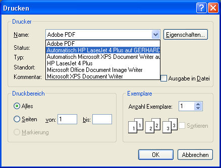

ich könnte mir nicht vorstellen, dass man einen Speichervorgang und einen Druckvorgang zusammen legen kann. Braucht man zum Speichern eines PDF Files nicht den Adobe Acrobat Writer dazu? Das ist doch im Grunde ein eingenständiges Programm, welches dann von einem Lisp aufgerufen werden muss. Wenn man das Programm nicht hat, geht das doch nicht?
Vielleicht irre ich mich auch dabei! Dann Entschuldigung und lass mich eines besseren belehren.
Gruss Gerhard

Soweit mir bekannt, wird bei CoCreate Modeling ein PDF-Writer bereits mitgeliefert.
Ich hab jedenfalls auch in der PE einen Eintrag PDF in den Druckern.
Somit kann also ganz leicht aufgezeichnet werden:
Speichern -> Bündel -> Pfad -> Dateiname -> Drucken -> PDF -> Pfad -> Name
Klappt bei mir auch, aber wie gesagt nicht mit dem Überschreiben einer vorhandenen Datei und nicht, wenn die Datei anders als im Recorder heißen soll.

wenn ich beim OSMCoCreate OneSpace Modeling V17 auf Drucken gehe, dann kommt immer nur der PDF vom Adobe aber nicht der vom Modeling. Obwohl ich die letzte Version von PTC bekommen habe. Muss mich jetzt nur beeilen, da meine Version am 31.12 ausläuft.
Gruss Gerhard

Gerhard, der PDF-Drucker steht natürlich nur im Annotation-Modul zur Verfügung.
Die PKG in dem Bündel enthält aber nicht die Arbeitsebenen!
