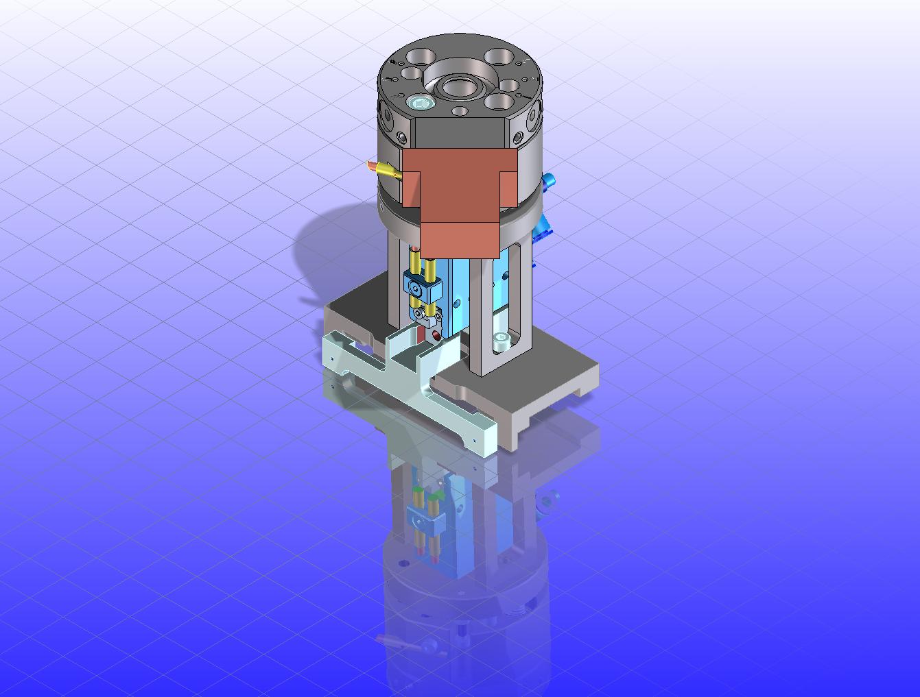

SD_CreateThumbnails.lsp.txt
Guten morgen!
Ich habe mir ein Lispchen gebastelt welches mir von einer gewählten Baugruppe Thumbnails unserer Standaransichten in ein Verzeichnis schreibt.
Ich verwende dazu
Code:
(create_thumbnail :vp (sd-inq-current-vp) :size :user :SIZE_X 15000 :SIZE_Y 15000 :FIT :ON :filename (format nil "C:/TEMP/THUMBNAILS/~A.jpg" Filename) :OVERWRITE)
...soweit tut alles.
Frage:
Ich habe die size_x & size_y auf 15000 gesetzt. In der Hoffnung ein Bildchen mit höherer Auflösung zu bekommen. Leider Fehlanzeige!
Welche Möglichkeiten habe ich um hochauflösende Screenshots zu bekommen (...ohne Rendering zu bemühen   )
Hat jemand eine Idee?
Gruß Stephan

Wenn ich mich recht entsinne, lag die maximale Thumbnail-Auflösung bei der eingestellten Bildschirmauflösung bzw. der eingestellten Größe des Viewports.
Korrigiert mich, wenn ich falsch liege. Kann sein, dass sich seit der v15.5 was geändert hat.

Worauf ich meine Vermutung stütze:
create_thumbnail ändert die Größe des VP auf die Schnappschussauflösung und "fotografiert" ihn ab. Erstellt man nun ein neues VP-Fenster (nicht maximiert) und zieht es groß, ist bei Bildschirmauflösung schluss.
