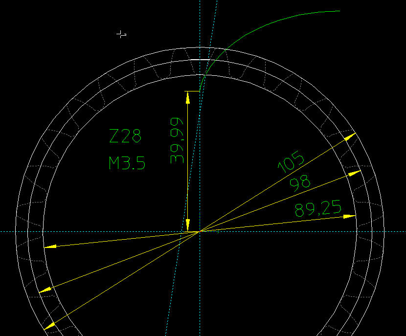

Hallo, erst einmal meine Entschuldigung das ich mich dazu noch nicht geäussert habe.
Dann natürlich meinen Dank das du mir helfen möchtest.
Ich habe heute Abend diese macro mal ausprobiert.
Als Daten habe ich M3.5 und Z28 eingegeben, den Rest habe ich bestätigt.
Heraus gekommen ist natürlich etwas, aber ich glaube das ist nicht so das, was wir alle erwarten würden.
siehe Bild
Woran kann das liegen ?
wenn es passen würde, wie könnte ich nun eine Sysmetrieachse dort hinein  kosntruieren, so das ich die andere Zahnhälfte auch erhalte ?
Nochmals Vielen Dank für eure/deine Hilfe

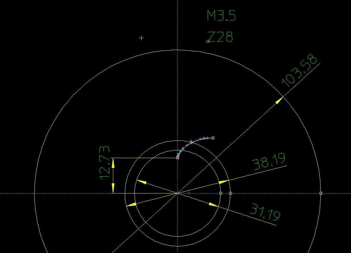

Habe mal ein wenig am macro modifiziert
Code:
DEFINE Evolvente
  LOCAL X
  LOCAL Y
  LOCAL M
  LOCAL Z
  LOCAL Rw
  LOCAL Rb
  LOCAL Alpha
  LOCAL T
  LOCAL C
  LET Z 28
  LET C 0.25
  LET M 3.5
  LET Alpha 20
  LET Rw 10
  LET T 0
  LET Y 0
  LET Y 0
  UNITS RAD
  READ NUMBER 'Modul' DEFAULT M M
  READ NUMBER 'Zaehnezahl' DEFAULT Z Z
  READ NUMBER 'Zahnfussfaktor' DEFAULT C C
  LET Rw (Z*M/2)
  LET Rkopf (Rw+M)
  LET Rfuss (Rw - M - C*M)
  LET Rb (Rw*COS (Alpha))
  CIRCLE CENTER 0,0 Rw Rkopf Rfuss
  END
  END
  BSPLINE
  REPEAT
    LET X (((Rb*SIN (T*PI)) - (Rb*T*PI*COS (T*PI)))*2)
    LET Y (((Rb*COS (T*PI*1))+(Rb*T*PI*SIN (T*PI*1)))*2) (PNT_XY X Y)
    LET T (T+0.05)
  UNTIL (T>0.5)
  END
  END
  UNITS DEG
END_DEFINE
Ergebnis siehe Bild
Mich wundert das die evolvente so tief  anfängt und dan so eine Flache, gegenüber eienem Zahnrad mit den gleiche Zahndaten von Pommeranz, doch ganz anders aussieht
