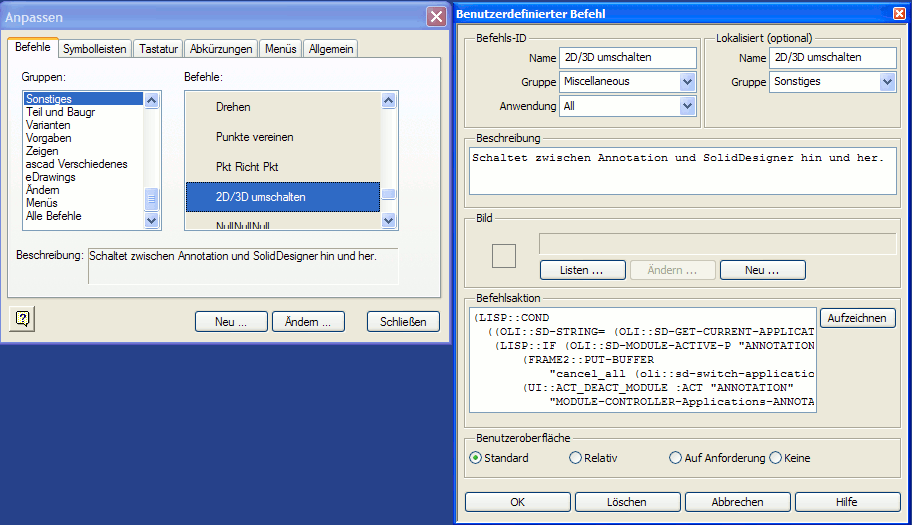

erstellt am: 30. Jun. 2010 12:17    Editieren oder löschen Sie diesen Beitrag!  <-- editieren / zitieren -->   Antwort mit Zitat in Fett Antwort mit kursivem Zitat    Unities abgeben: 1 Unity (wenig hilfreich, aber dennoch)2 Unities3 Unities4 Unities5 Unities6 Unities7 Unities8 Unities9 Unities10 Unities Nur für DieGraetsche 10 Unities + Antwort hilfreich
Einfach unter Werkzeuge ->Anpassen einen neuen Befehl anlegen mit folgender Befehlsaktion:
Code:
(LISP::COND
  ((OLI::SD-STRING= (OLI::SD-GET-CURRENT-APPLICATION) "SolidDesigner")
   (LISP::IF (OLI::SD-MODULE-ACTIVE-P "ANNOTATION")
       (FRAME2::PUT-BUFFER
           "cancel_all (oli::sd-switch-application \"Annotation\")")
       (UI::ACT_DEACT_MODULE :ACT "ANNOTATION"
           "MODULE-CONTROLLER-Applications-ANNOTATION-TB"
           '(STARTUP::ACTIVATE-ANNOTATION))))
  ((OLI::SD-STRING= (OLI::SD-GET-CURRENT-APPLICATION) "Annotation")
   (FRAME2::PUT-BUFFER
       "cancel_all (oli::sd-switch-application \"SolidDesigner\")")))
Den Befehl dann als Schaltfläche rausziehen, fertig. Sicher auch innerhalb eines LISPs verwendbar.
Grüße aus Sachsen
pw
