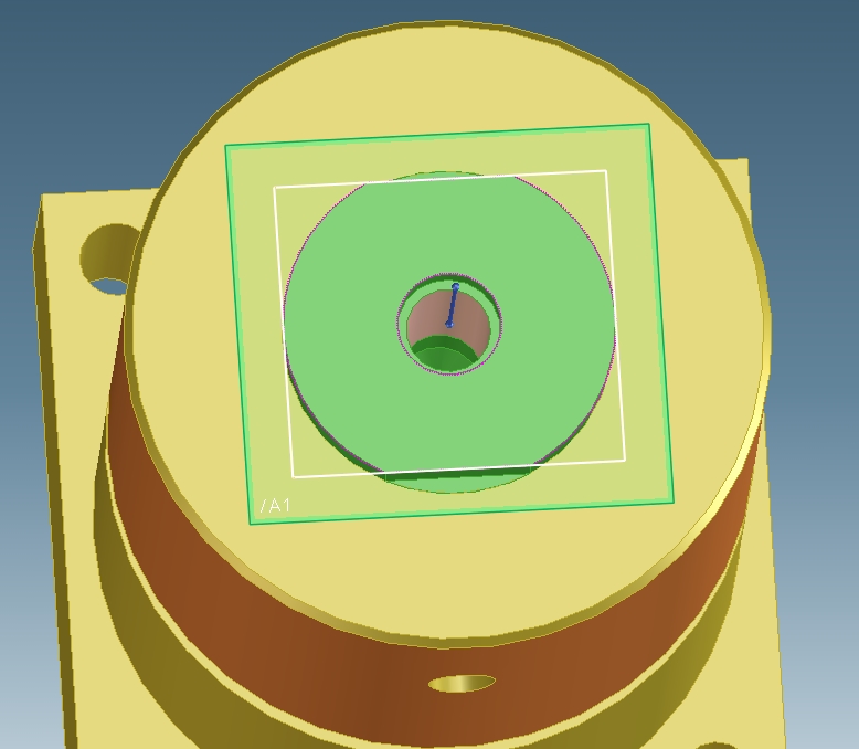

ich suche einen LISP-Code-Schnipsel.
Ich möchte eine Fläche antippen und dann soll die Fläche mit einem Rechteck überspannt werden. Am liebsten hätte ich dann von den Eckpunkten noch die Koordinaten.
Kann mir dazu jemand weiter helfen?

Hallo NOBAG,
meine Fläche die ich anklicke hat eine freie Kontur ist aber eben.
Wo ich jetzt länger drüber nach gedacht habe reichen mir die jeweils kleinsten und größten Koordinaten in X und Y in der die Geometrie liegt.
Oder anders gesagt suche ich das kleinste Rechteck welches die angeklickte Fläche begrenzt. Anbei mal ein Bild was genauer beschreibt was ich machen will.
Schon mal danke für dein bemühen.
Ronny

Hallo Ronny,
Danke für das Bild, jetzt seh ich was Du messen willst.
Aber wozu um alles in der Welt brauchst Du sowas?
Möchtest Du die Rohmasse ermitteln?
Oder möchtest Du eine vereinfachte Störkontur erstellen?
Gruss vom Thunersee, Joy

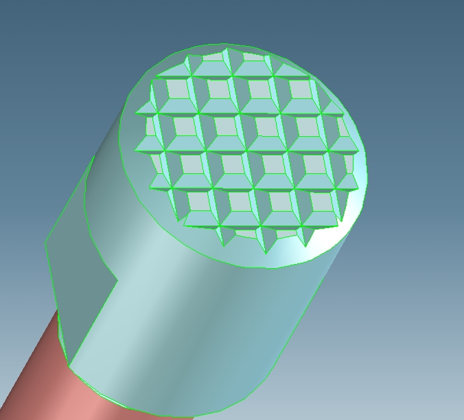

Ich will auf diese Fläche eine Riffelung automatisch auftragen.
Dazu wollte ich im ersten Schritt grob die Kontur der angeklickten Fläche ermitteln.
Soweit mein Plan. Ich bin halt auch nicht die ganz große Leuchten im Rum-LISP-eln aber hin und wieder spiel ich doch gern mal damit rum.

(setq sd-face (sd-inq-face-geo your-face :dest-space wp-parallel-to-your-face))
(sd-face-ll-pnt sd-face)
(sd-face-ur-pnt sd-face)
so mal in den 3D-Raum geschmissen. Das Abklappern von Edges ist recht ätzent. Bei Bögen wirds kompliziert, bei Splines hört der Spass dann aber echt auf.
Die Workplane hast du ja schon. Dann tust du dich vermutlich mit den koordinaten etwas einfacher.

Du benötigst die Eckpunkte nicht unbedingt.
Vorschlag 1:
Du legst eine AE in die Zylinderachse zeichnest dein Profil und lochst das Teil.
Das ganze kannst Du einmal laengs und quer zur Achse durchführen.
Vorschlag 2:
Warum nimmst Du nicht ein Rendermaterial?
Gruß Didi
