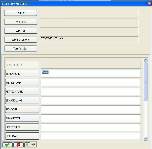

gibt es eine Möglichkeit eine größere Eingabemaske im SolidDesigner zu erstellen. Ich kenne nur diese Dialog-Menues.
Ich möchte gerne mehrere Eingabefelder gleichzeitig sehen und darin Eingaben machen können. Ich möchte mehrere benutzerdefinierte Attribute von 3D-Modellen eingeben bzw. änderen können. Da reicht mir das seitliche Menüfeld nicht aus.
Wie kann man beliebig große Eingabemasken erzeugen?

In der Dokumentation zum IKit gibts ein grosses Kapitel "User Interface Construction Toolkit", damit lässt sich wirklich einiges anstellen!
Im Anhang ein Beispiel, wie im SolidPower ein Editor für Stücklistendaten aussehen kann

Original erstellt von MagnusDeininger:
Wenn Du Dich auf die Bildschirmgroesse beschraenken kannst ??
Die allermeisten der sog. "Eigenschaften" Dialoge des SolidDesigners (out of the box) sind mit dem UICT gemacht. -- Das gibt vielleicht genug Anregungen. Der Editor für Stücklistendaten im SolidPower (wie in Walter gepostet hat) ist ja nun nicht so sehr hübsch aus meiner Sicht; Aber das ist sicherlich auch Geschmacksache.

Original erstellt von der_Wolfgang:
Schönheit liegt immer im Auge des Betrachters
In den meisten Fällen ist der DialogGenerator wirklich ausreichend und mit allen seinen Möglichkeiten schon ziemlich genial.
Klar kann man mit dem UITC noch etliches rauskitzeln, dann muss man aber auch ziemlich viel programmtechnisch investieren, um das Ding so sicher zu machen wie die Standard-Dialoge schon per se sind.
