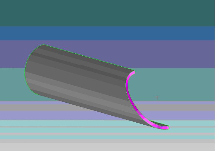

Osd.cad.de mit einem Lisp "rohre_rund_und_eckig.lsp", um Rohre zu schaffen und wollen zwei Änderungen vornehmen:
1. Beim Anlegen der Röhre nicht vollständig geschlossen zu schaffen, sondern mit einer Apertur von 0,05 mm über die gesamte Röhre (siehe Foto) auf Flat Sheet Metal bereitstellen.
2. Hinzufügen einer Option auf eine Neigung an den Enden des Rohres einzuführen (10 °, 15 º.....) nicht nur rechts (90 º)
Sie wissen nicht wie, ich habe keine Kenntnisse in der Programmierung, aber ich denke, es wäre ein gutes Werkzeug und eine gute Idee sein. Wenn jemand interessiert ist und mir helfen kann, wäre ich sehr dankbar.

Hi Miguel,
welcome to our community.
Despite it is possible to add such a "slot-feature", it would make little sense, sice this tool is thought to create also more complicated sequences of straight and bended elements and such a model could not be created from flat sheet metal (and therefor cannot be unfolded by CCM).
Also your second request for creation of a tilted end will produce an irregular flat when unfolded, since not all the resulting borders will  be 90° to the sheet surface

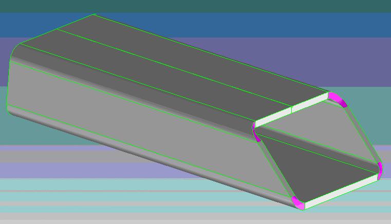

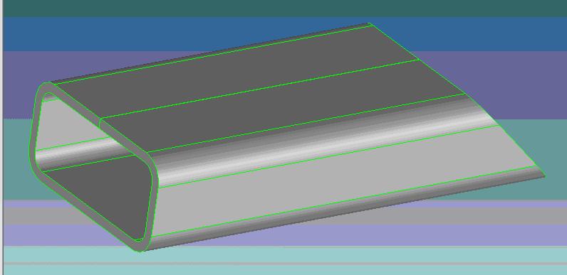

I'm going to explain you why I want to get this:
I work in a laser cut company (Recam Laser) and we have a laser pipe machine,that works with unfolded files (K factor=1).
In rectangular tube, first I draw it, break and then I can give it material attribute. After that, I unfold, execute Orthogonal side face cutting command and fold.Then I can take an Unfold a sheet metal part (Mi)
In round tube it's the same but Cocreate only allows you to unfold 180º (3d) I draw only half tube, so it would be best if this lisp only create half pipes.
