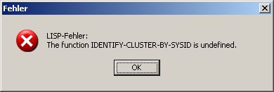

Ich habe mir heute den neuen OneSpace (V17.00) von der PTC-Seite geladen.
Beim testen meiner LISP-Funktionen (mit V16.00 erstellt) ist mir nun aufgefallen, dass nicht mehr alle Funktionen sauber funktionieren! Sehr schlecht.
Beim Versuch auf die Funktion "identify-cluster-by-sysid" zuzugreifen, erhalte ich den Fehler (siehe screenshot), das die Funktion undefiniert ist.
Ich habe den OneSpace gestartet und dann in der Commandline folgende zeilen eingegeben
1. (display (use-package :MEI))  => T
2. (display (MEI::identify-cluster-by-sysid "9045048542346238467")) -> ERROR
Hat einer von euch vielleicht eine Info von PTC welche Funktionen nicht mehr verfügbar sind oder ersetzt wurden in der Version 17.00 des CoCreate Modeling?

Information? Nein.
Vermutung? Ja.
Versuche mal SD-IDENTIFY-CLUSTER-BY-SYSID aus dem #<FRAME2 package>.
Oder exportiere alle aktuell verfügbaren Symbole in eine Datei und suche darin nach identify-cluster o.ä.
Einfach Copy&Paste ins Modeling

So halbwegs sicher sind eigentlich immer nur dokumentierte Funktionen im OLI-package, alle anderen koennen dem Fortschritt zum Opfer fallen..
Recht maechtig ist auch die Lisp-Funktion apropos, z.B.
(apropos 'identify-cluster)  (--> gibt nichts) oder
(apropos 'by-sysid)          (--> gibt sd-inq-clusters-by-sysid)
Keine Ahnung wie offiziell (dokumentiert) und bestaendig diese ist (weil ja kein OLI davor steht), aber koennte sein, das dies die vermisste Funktion ist.

Wenn ich diesen Code ausführe, dann kommt er bis zum Auslesen des CLUSTER-FILENAME. Hier erscheint dann die Meldung:
LISP error:
(#S(DSM::SIMPLE-ENTITY DSM::SIMPLE-ENTITY-PTR 506689312)) is not of type DSM::SIMPLE-ENTITY.
Hat jemand noch eine Idee, wie ich nun hier weiterkomme?

Ohne Kenntnis der beteiligten Funktionen interpretiere ich einfach mal nur die Fehlermeldung:
  • Die aufgerufene Funktion (inquire-cluster-filename, nehme ich an) erwartet ein Argument vom Typ DSM::SIMPLE-ENTITY
  • Stattdessen lieferst Du eine Liste von Objekten des Typs SIMPLE-ENTITY

Ok das habe ich verstanden. Ich habe mal die Funktion
(setf myobj (OLI::SD-INQ-CLUSTERS-BY-SYSID MySysId))
durch
(setf myobj (OLI::SD-IDENTIFY-CLUSTER-BY-SYSID MySysId))
getauscht.
Leider sagt mir hier der OneSpace nun, das diese Funktion nicht definiert ist. Wie kann das sein?
Ich habe extra die Sysmbol.txt aus dem Eintrag von Patrick Weber mit der Version 17 erzeugt. Hier ist auch noch die Funktion
SD-IDENTIFY-CLUSTER-BY-SYSID drin.
Benutzen kann ich diese aber nicht!
Hat jemand von euch eine Idee, warum das so ist? Gibt es evtl. bereits eine Patch?

Original erstellt von DieGraetsche:
Wird halt dran liegen, dass es die Funktion nicht gibt. Zumindest nicht im Package OLI.
Nach Auffinden der "Funktion" (des Symbols), suchst du rückwärts nach dem Sharp-Zeichen "#". In diesem Package ist die gesuchte "Funktion" enthalten.

Ich habe in der Symbol.txt gesucht. Habe die Funktion:
In den Packages
#<COMMON-LISP-USER package> und #<OLI package> gefunden.
Ich habe auch mal die symbol.txt angehängt. vielleicht übersehe ich noch was.

Du hast nichts übersehen.
Du solltest dir vielleicht überlegen, bei CoCreate selbst nach der korrekten (hoffentlich vorhandenen  ) Nachfolgefunktion nachzufragen. In der Doku steht dazu ja absolut nüx.
