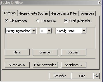

ich habe ein eigenes Attribut erstellt, das an bestimmten Teilen drangehängt wird. Jetzt möchte im Strukturbrowser danach suchen. Wie kann ich mit der Suchfunktion danach suchen lassen?
Das Attribut sieht so aus:
(PRODUCTIONDATA =
  :FILING = MI-FILE
  :FILING = SD-FILE
  :ON-COPY = MAINTAIN
  :ON-XFORM = MAINTAIN
  :ON-MERGE = DETACH
  :ON-SPLIT = DETACH
  :TECHNOLOGY = Metallgussteil
Nach der Technologie (hier Metallgussteil) soll gesucht werden können. Einen Suchfilter habe ich schon definiert aber er funktioniert nicht:
;; Define production-type attribute
(oli::sd-create-uda-enum-column-definition
  roduction-type-column
:title "Fertigungstechnologie"
:attribute "PRODUCTIONDATA:"
:value-list-key :technology
:enumerators '("0" "1" "2" "3" "4" "5" )
:mapping '(
        ("0" "Kaufteil") ("1" "Drehteil")
("2" "Fraesteil")
("3" "Blech") ("4" "Kunststoffspritzgussteil")
("5" "Metallgussteil")
:attachment :contents
Was mache ich hier falsch?
Vielen Dank im Voraus.

Ich hoffe Du den Code per copy and paste direkt uebrenommen.
streiche:
Code:
ersetze durch:
Code:
:attribute "PRODUCTIONDATA"
Ja es sind halt nur 2 punkte..
Für CODE benutze bitte den [ code ] Tag (siehe UBB-code beim schreiben). Dann wäre es mir vermutlich schneller aufgefallen.

Danke Wolfgang,
das war die Lösung!
X.
