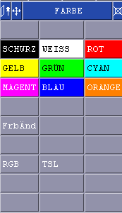

ich suche nach einer Möglichkeit das Farbmenü im MIXED-Mode dauerhaft um eine Farbe (z.B. Orange) zu erweitern.
Die Idee ist, per Makro eine weitere Farbe in ME10 hinzuzufügen, um Sie dann z.B. im Auswahlmenü oder eben auch im Farbmenü direkt ansprechen zu können:
DEFINE ORANGE
    RGB_COLOR 1,0.5,0
END_DEFINE
Weiß jemand eine Möglichkiet? Mein jetztiger Kenntnissstand ist der, dass dieses Submenü  (ITEM_TYPE COMBO_LIST SUBTYPE 4) nicht angepasst werden kann.

ich habe es ausprobiert. Das funktioniert jedoch nicht. RGB_COLOR setzt doch auch einfach nur die aktuelle Farbe, oder nicht?
Trotzdem vielen Dank!
Christian

Das nützt nur leider nichts. Es stimmt zwar, dass dann in der Statuszeile die Farbe "Orange" steht, allerdings wird das Menü nicht erweitert.
Guck mal im Menü "Farbe ändern". Dort sind weiterhin nur die Standradfarben zu sehen.
Es gibt wohl keine Lösung. Naja ....

Vielen Dank für eure Antworten. Leider ist es nicht das, was ich gerne möchte.
Unter dem Classiclook ist alles ganz einfach: Menümakro erweitern und alles ist gut. Leider geht das unter WUI wohl nicht.
Christian
